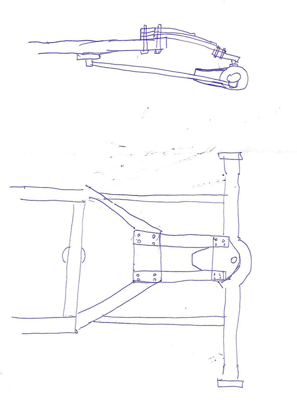

Добрый день! Скажите пожалуйста, как едется на вездеходе без передней подвески? Не хотелось бы добавить? Весной начну собирать подобный вашему, только чуть тяжелее (двс ваз09, мосты Соболь). Именно с качалкой, не охото красть просвет. Сейчас, пока, думаю сделать четверть эллиптические рессоры спереди. Спасибо за ответ!
По хорошему надо. Подобное делал Мангуст

Опять же, смотря где ездить- чисто по болоту без подвески наверное можно обойтись. По твердому без неё не очень.

По болоту не планирую, больше по старым разбитым дорогам и зимникам.

Давить рессорами балку моста в центре - не очень гуд. Можно, если легкая машинка и слабые рессоры.
Следить при этом надо за серединой горловины под редуктором, там трещит в первую очередь...
Я - за классическое решение с боковыми опорами упругих элементов (пружин, пружинных стоек, или пневмоподушек) на балку.

« Ответ #286 : Декабря 14, 2022, 14:10:35 pm »
Так мост-то поворотный. Тут хоть как потребуется усиление чулка моста под крепление шаровой по центру. Поэтому и рессоры в центре.

patygrey,   -hi- картинка у тебя на схеме не полная - отсутствует тяга снизу моста ::undecided:::

Тяги две внизу. Они связаны с качалкой (она нарисована как перемычка рамы) и выполняют функцию реактивных тяг и поворотных. Все как у автора темы, только добавил рессоры. Картинка для разговора, набросал на коленке. Средняя тяга снизу сильно крадет просвет.
Понятно, прошу прощения.
Поделюсь глупой мыслью (по поводу подвески такого узла).
Эти две рессоры выглядят как то "натужно"
может сделать треугольный (скорее всего объемный  т.е. тетраэдр) рычаг и пружинную или пневмо подвеску.
т.е. одна вершины тетраэдра - верхняя шаровая, две другие - места "крепеления рессор" - верняя вершина опирается на пружину (стойку например с 2108 ) или в более продвинутом варианте на пневмоподушку. Примерно как сделано у Грача (у него независимая подвеска, но метод можно и сюда транслировать)
т.е. по сути подвеска будет не мост а "переднюю часть рамы" аммортизировать ::thinking:::.
Из минуса - потеря части объема в моторном отсеке. Из плюса - можно сделать прочнее \ легче \ надежнее. Если ставить пневмоподушку - серьезно выиграете в комфорте (можно под загрузку подбирать). Подушка будет далеко от веток \ тычков ... да и в аварийной ситуации вместо подушки можно распорку внедрить (надо возить с собой железяку  нужную) и доехать домой без подвески ::thinking:::
ПС Прошу прощерния у ТС что в его теме  ::shy:::

Мне кажется вес с рессорной схемой самый минимальный. А вот вопрос надёжности, согласен, ещё открыт. Предложенная вами схема весьма интересна. По заниманию места под капотом тоже решаемо - допусти развести подушки или пружины вдоль бортов.
