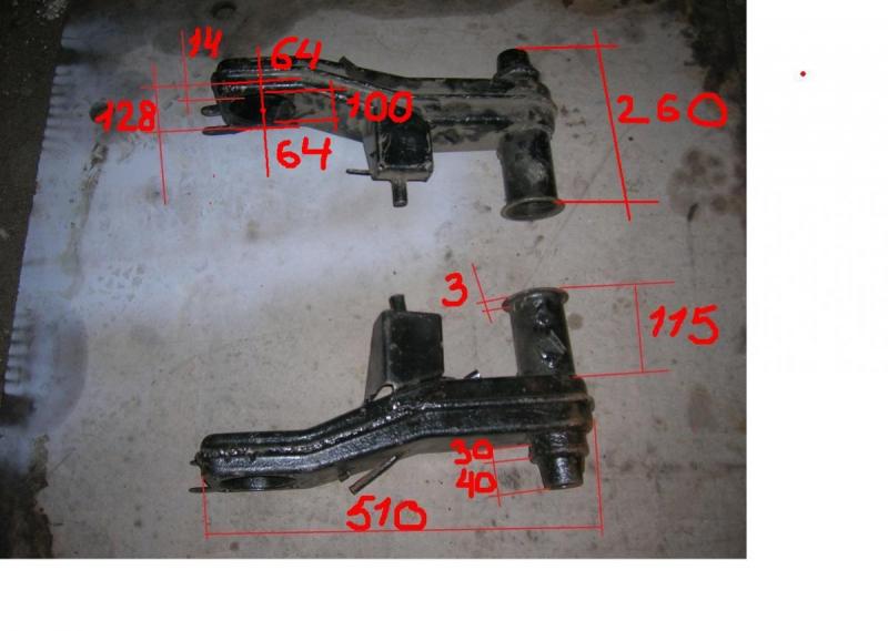

На картинках ниже без коментариев видно где извращение, а где простая рабочая схема.
(первую уже переделывали, после небольших покатушек, хотя и предупреждали, что вывернет её)
первая
вторая

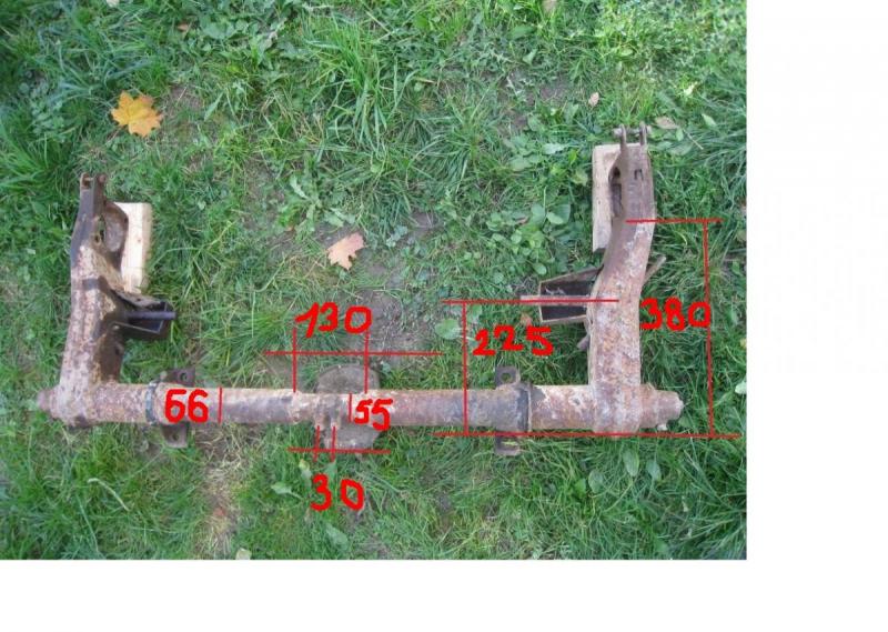

« Ответ #244 : Февраля 11, 2020, 06:29:43 am »
В поисках размеров балку ЛУАЗ, может у кого есть или чертеж? Спасибо!

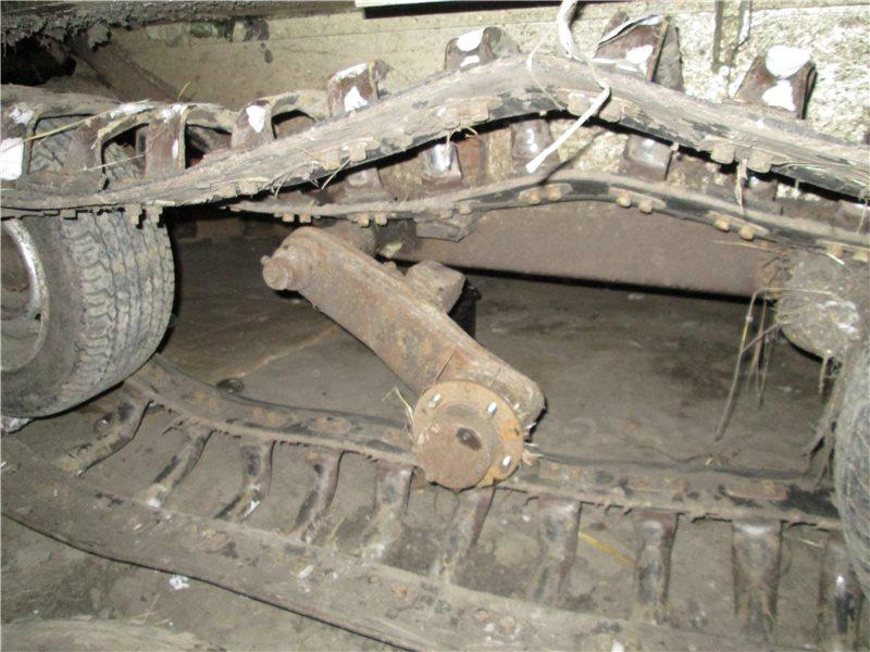

« Ответ #245 : Февраля 11, 2020, 15:17:45 pm »
Фото задней подвески мотоколяски

« Ответ #246 : Февраля 11, 2020, 15:25:39 pm »
Лесник-61, Спасибо! По прикидываю компоновку.

« Ответ #247 : Февраля 11, 2020, 16:46:40 pm »
Сообщение понравилось: Михайлович, Oleg 54, Сергей_51

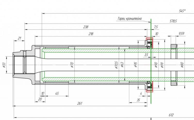

« Ответ #248 : Февраля 11, 2020, 18:04:30 pm »
Все остальное отправил в личку(файлы компас)

« Ответ #249 : Февраля 12, 2020, 06:54:24 am »
Александр165, Спасибо! -hi- Лучше и не найти! :yahoopnevmo: Теперь буду прикидывать размеры транспортера.

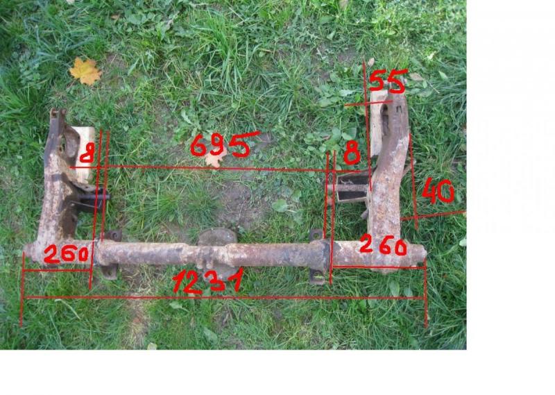

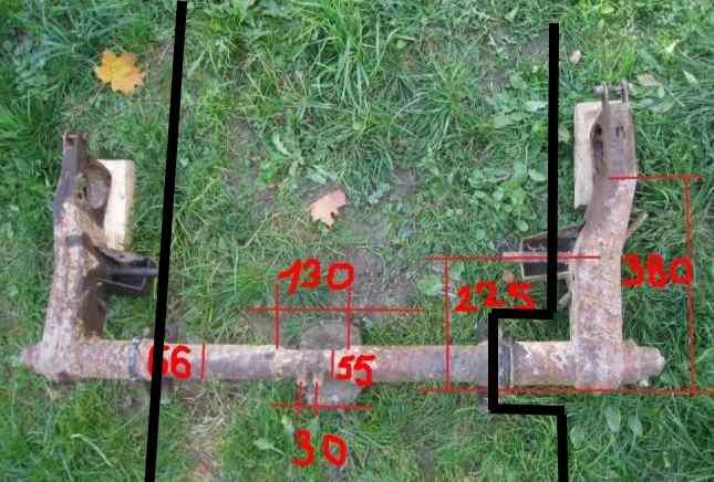

« Ответ #250 : Февраля 12, 2020, 08:18:49 am »
Suprun,  балку можно легко раздвинуть под твой размер лодки, для этого надо разрезать её ровно пополам, как раз между стопорными болтами. Те места, на фото, где размер обозначен 66 мм, это проточенные места, на них очень плотно одевается буровая труба на 76, и обваривается по торцам к балке, т. е. ничего не надо точить, центровать и подгонять - разрезал балку - отрезал нужный кусок трубы - насадил его на балку - и обварил - всё.

Ок! Спасибо, за точные размеры всатвыша (буровой трубы)! Вот только думаю, немного утопить в лодку, или сделать как на Вулкане?

В общем выбирая между балками СЗД и ЛУАЗ, решил остановится на луаз, поскольку СЗД-практически не найти, ЛУАЗ-практически нашел + уже используются на вездеходах + можно найти запчасти (даже новые) и т.д.
Мне пришлось проточить, на длину примерно 70 мм, снимал около 1.5 мм
У меня без проточек всё подошло.
