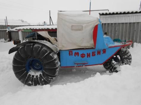

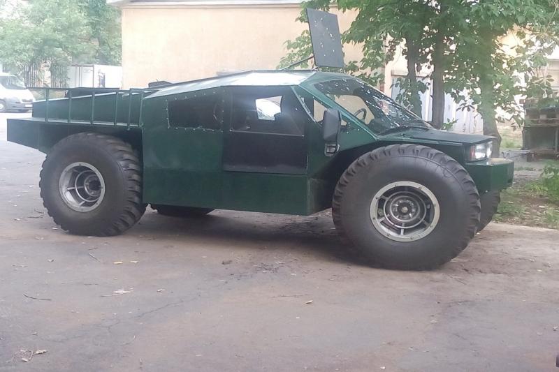

« Ответ #164 : Октября 26, 2021, 19:43:47 pm »
Которая не едет
Которая не едет и не плывет
Которая едет но не плывет .
Есть еще которая средне едет и плохо плывет

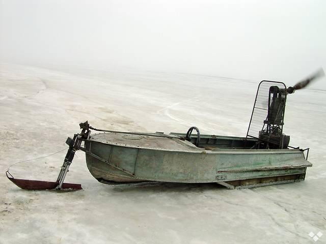

« Ответ #174 : Октября 26, 2021, 23:19:49 pm »
пытаюсь выложить фото

« Ответ #175 : Октября 26, 2021, 23:21:53 pm »
продолжение

« Ответ #176 : Октября 26, 2021, 23:22:15 pm »
Респект  -hi-
Днищевой набор малость странноват . ::thinking:::

« Ответ #177 : Октября 26, 2021, 23:23:10 pm »
В третий раз все будет разобрано

« Ответ #178 : Октября 26, 2021, 23:26:47 pm »
очень много веса на носу

« Ответ #179 : Октября 26, 2021, 23:28:24 pm »
передняя вилка от муравья, поднимается самодельным домкратом
