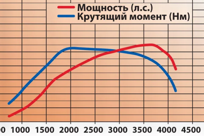

Смотрим, на каких оборотах двигатель выдает макс. крутящий момент и делаем выводы. А с изменениями ПЧ в чем то выигрыш, в чем то проигрыш.

Я давно сделал для себя выводы из внешней характеристики мотора(посмотрев на мощность на обротах мг) и стал считать минимальную для себя скорость на 1500 об-мин.
Но вот кто нибудь, видел характеристики малокубатурников ?

Как и у всех среднефорсированых 2Т естественно не с холостых, со средних начинают. На график посмотреть можно сначала, а потом заявлять. Ротакс 503 он же РМЗ 500 соответствует 800-му Лончину.
Легкий вездеход-переломка "Ежик"
« Ответ #74 : Октября 23, 2023, 17:19:49 pm »
Ротакс 503
Этот двигатель максимальный момент развивает на 6000 об\мин. Какие средние? У него максимальные 6500. Проектировались и выпускались РОТАКСЫ для как авиационные двигателя для сверхлегкой авиации. Потом их приспосабливать стали для других нужд, потому как получились удачными соотношение мощность-вес. Снегоходы, аэролодки.  А вот на тракторах авто их нет.  Ты их видел, эти движки? Если видел и ты сравниваешь их с 800 Лончиным, то ты еще тупей , чем мы думаем. Их объединяет только название :  бензиновые двигателя внутреннего сгорания.
      Хватит пердеть в лужу, поносник ты всероссийский.

Лесник-61, ротакс 250 это чезет 250, а чезет 250 заслуженно уважали как тяговитый и выносливый мотор. Можно ожидать что и рмз250 не сильно хуже. Ты не на максимумы смотри, а на крутизну кривой момента.
« Ответ #76 : Октября 23, 2023, 18:13:55 pm »
Samstan, — число цилиндров — 1;
— рабочий объём — 246 см³;
— топливо — бензин с октановым числом 96;
— степень сжатия — 11,0;
— мощность — 32 л. с. при 7600 об/мин;
— максимальный крутящий момент — 3,3 кгс*м при 6200 об/мин;
— карбюратор — «Ийков-2934» со смесительной камерой диаметром 34 мм;
 Слов нет.
