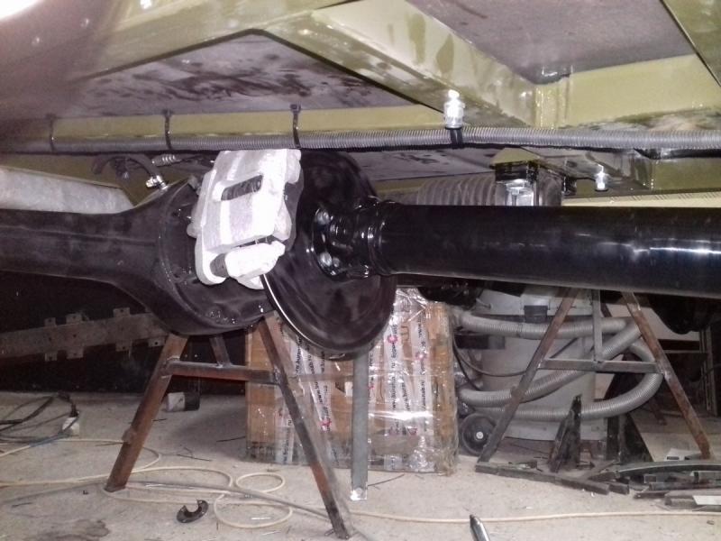

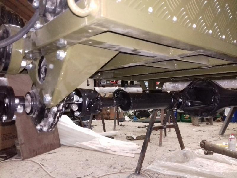

В связи с некоторым интересом к Ежику, решил открыть по нему тему, хотя на данный момент проект завершен и вездеход больше не выпускается.

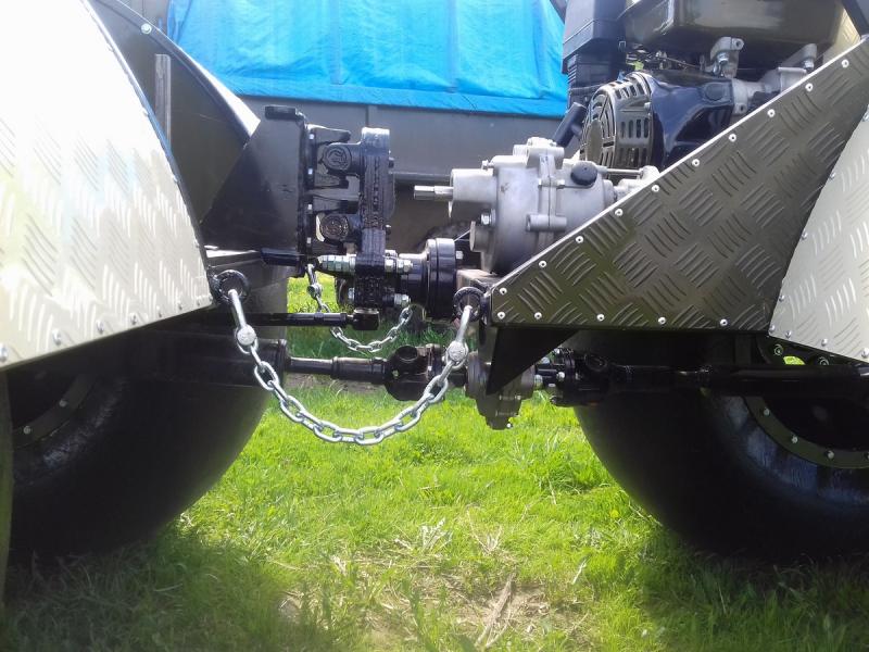

Году этак в 2012, мной был задуман вездеход с расположением мотора на задней полураме. Цель - получить нормальную развесовку при хроническом недогрузе задней полурамы. Которая случается у тех покупателей, которые предпочитают ездить в одиночку и не берут с собой много шмурдяка. Так был изготовлен вездеход-прототип под названием "Тарас".
После многочисленных испытаний и переделок Тараса, появилась коммерческая (на продажу) версия вездехода, которая получила название "Чибис". В целом вездеход получился удачным. Но, как это часто бывает, обеспеченным покупателям хотелось напихать в этот вездеход всего побольше и помощнее, а менее обеспеченные покупатели хотели бы видеть версию попроще и подешевле. Чтобы только "ехала и не ломалась". На основании пожеланий, линейка вездеходов "Чибис" была расширена на еще две модели. Вездеход с двухцилиндровым мотором получил название "Чибис-2", а облегченная версия "Чибиса" стала именоваться "Ежик"ом. О нем и пойдет речь в данной теме.

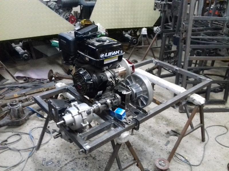

Т.к. Ежик делался на платформе Чибиса-1, для которого уже были изготовлены сварочные кондуктора, то я не стал изобретать велосипед: просто взял раму от Чибиса-1 и доработал ее под изменения в конструкции. Изменений не так много. Вместо кулака Уаз на Ежике используется самодельный кулак на основе двух крестовин кардана Ваз/Нива и ступицы заднего колеса Ваз-2108. И вместо ременного редуктора и КПП Ока используется редуктор от мотоблока Салют. Вот почти и все отличия.

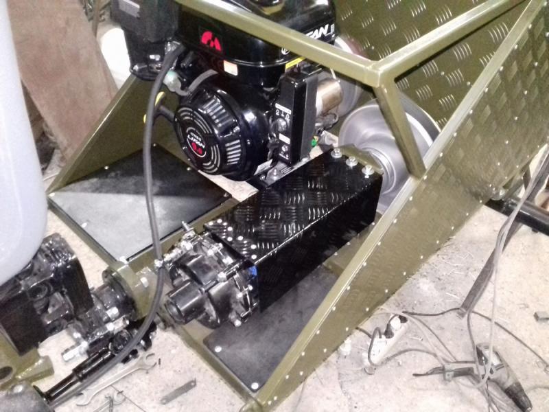

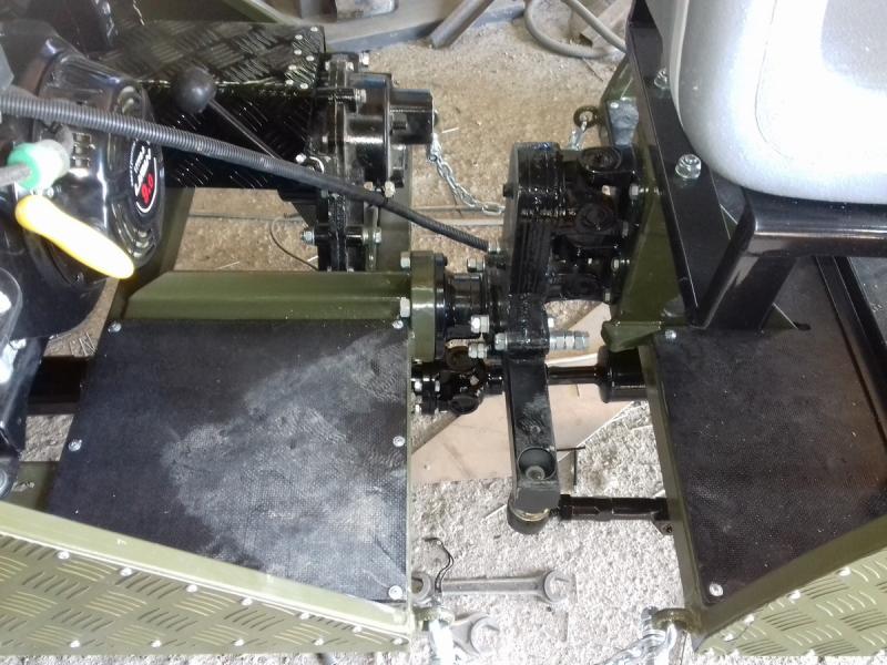

Схема трансмиссии получилась очень простой. Двигатель с ведущим шкивом вариатора Сафари. Ведомый шкив варитора от Тайги. С него прямая карданная передача на первичный вал редуктора Салют. С выходных валов редуктора на мосты Ваз. Колеса до 1200 мм в диаметре. В такой схеме на первой передаче скорость от 1 до 6 км/ч, на второй передаче от 2,5 до 15 км/ч. По факту почти везде используется вторая передача, а первая служит в качестве замедленной для сложных условий.
Т.к. трансмиссия получилась бесцепной, то влиять на общее ПЧ можно только настройками вариатора и изменением ПЧ редукторов мостов. По моим расчетам выходило, что для данного вездехода нет особого смысла в использовании двигателя-станционарника в 11 и более л.с. Двигатель в 9 л.с. получался в самый раз: легче на 10 кг, но при этом на нем стоит бак в 7 литров и коленвал диаметром 25 мм, как на более мощных движках. Вот его и стал применять.

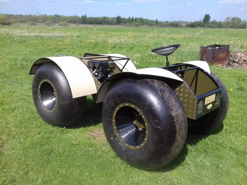

В целом вездеход получился тоже довольно удачным. И, главное, легким и простым. Вес на потрохах Ви-3 от 450 кг. Габариты 3100 мм в длину, 1900 мм в ширину и где-то 1650 мм в высоту (по спинку сиденья). С такими размерами и очень тихой первой передачей, вездеход очень неплохо себя чувствует в лесу или не сильно плотных кустах. Ползает между древесной растительностью весьма не дурно. И пыхтит.  ::cheesy::: Отчего и получил название "Ежик".
Разгон вездехода на второй передаче с двигателем 9 л.с.
