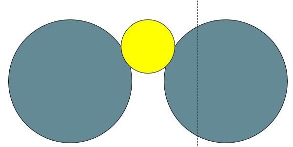

  • Сообщений: 4162
Роликовый Болотоход "Волчок" 4-WD 9 л.с.
« Ответ #94 : Января 14, 2020, 12:57:11 pm »
Волчок мне нравится, вплоть до клонирования. Но вот базу бы увеличить ну см до 170-180 . И от бортоповорота избавится. Мне представляется это поможет облегчить аппарат...ТЗ. Да, выход на лёд, но тут есть послабление. Весенний лёд, у берега, он очень толстый и крепкий, можно выйти и себе помочь, типа заякорится или ступеньку срубить.
Если не возражаешь, я, пожалуй с тобой и с собой бы поспорил:
Вряд ли можно придумать более легкую схему чем роликовый бортовой поворот. Ну и … есть масса плюсов для работы на льду - лодка, подкачка делается легко и большим сечением, единый объем - дает теплый кабинет, и его можно даже сделать из тента так что веса не добавит.
Да и есть готовый и недорогой блок - куда надежней и проще чем на Волчке - задний мост Хонды. Он по заводу рассчитан на размеры ролика и двиг в 300 сил так что блок считай вечный.
Есть одна беда - не работает роликовый привод при низком давлении, а выйти на слабый лед без оного - никак :(.
Но "нам подкинул кой чего Петрович" (с) - есть прекрасная идея от Петрович11 https://pnevmohod.ru/forum/index.php?topic=9659.0. Т.е. впрямую то ее не реализовать - точнее это никак не получиться в классе "легкого вездехода".
Но есть одна конструктивная мысль которую из нее можно  взять -
Делать подвеску вездехода не за колеса а за ролик тогда при понижения давления ролик будет вдавливаться и схема "поедет".
На самом деле это тоже не прокатит и компоновка сложновата и выйдет Ванька Встанька.
Можно сделать проще - банально сделать систему вдавливания роликов т.е. на высоком давлении ролик стоит наверху, в реждиме низкого давления его вдавливаем. Скорее всего не нужно городить никакую гидравлику, тупо иметь два положения фиксатора и задавливать ролик - домкатом.. или еще чем то.
  • Сообщений: 4162
« Ответ #95 : Января 14, 2020, 13:04:21 pm »
Вот как то так - маршевый вариант - высокое давление
оно же стравленное, ролик вдавлен домкратом
« Ответ #98 : Января 15, 2020, 23:26:12 pm »
будет ли убегать
Приклеивать надо,всё давно пережёвано.
Оффлайн А.И.86
  • Сообщений: 521
  • ХМАО
  • Откуда: ХМАО
« Ответ #99 : Января 15, 2020, 23:43:22 pm »
Как на рисунке ничего не даст, площадь соприкосновения ролика к колесу увеличивается не существенно. У меня в первом варианте это было реализовано, ролики вместе с двигателем и трансмиссией двигались вверх-низ относительно колес, эта функция годилась только когда несколько раз перевозил тележку жесткой сцепкой, полностью поднимал ролики. Камера убегать будет, сам прошел что камера была приклеена к покрышке, к диску, покрышка намертво прикручена к диску, но при нужном давлении сосок постепенно убегал. Поэтому для меня только безкамерки или если камера, то делать такой диск чтобы была возможность соску безболезненно перемещаться.
