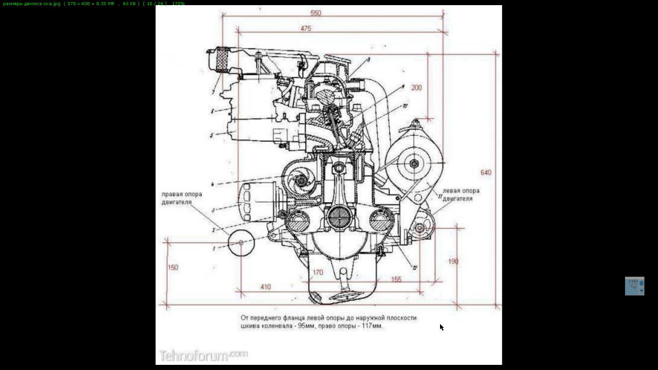

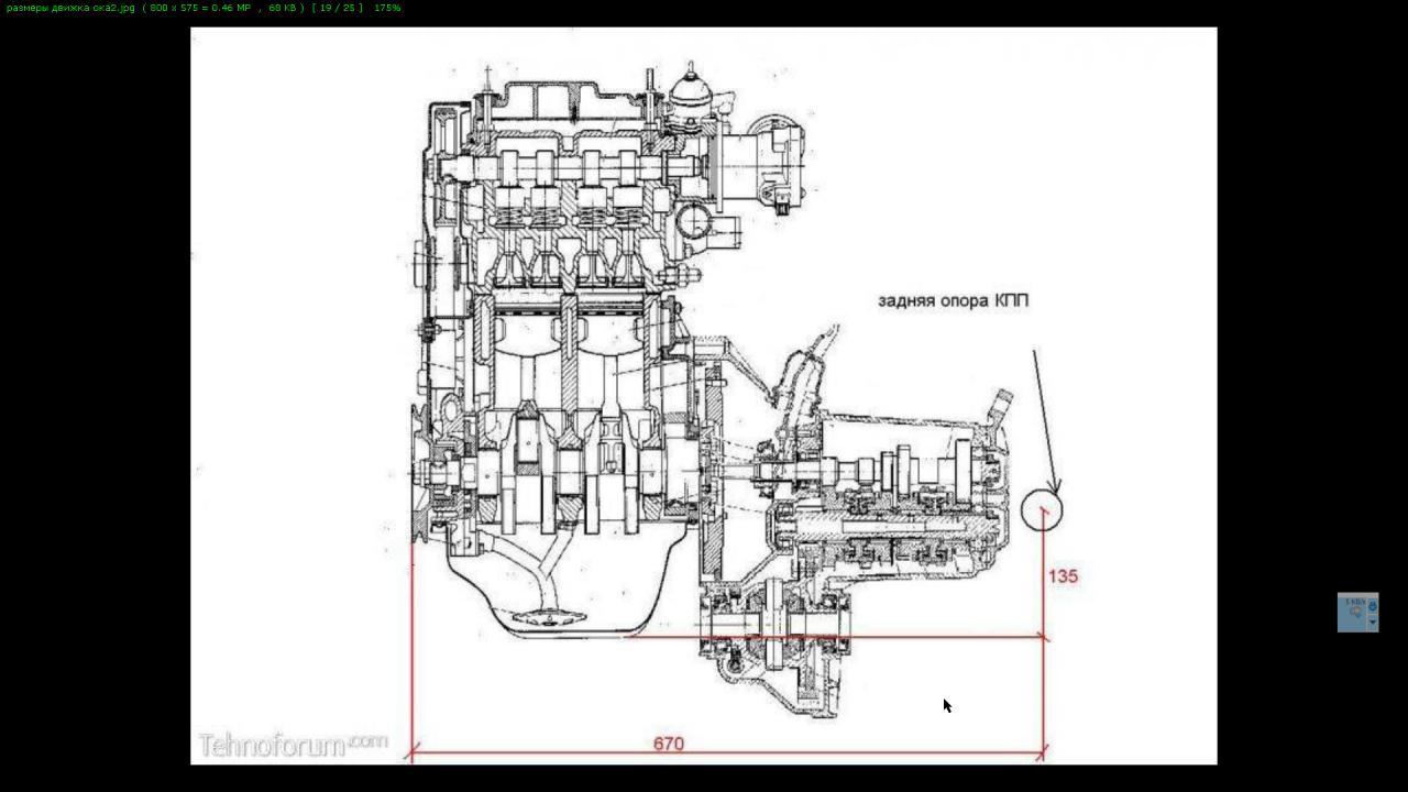

Не могу найти растояние между подушками двигателя. Нашел от 2108-09. Посмотрите кто знает, похоже на оковский? Интересует расстояние между опорами (просто и лев) и высота от поддона. А то глазами виде что одна выше другой а точно замерить не получается.
Так это и есть от Оки.
