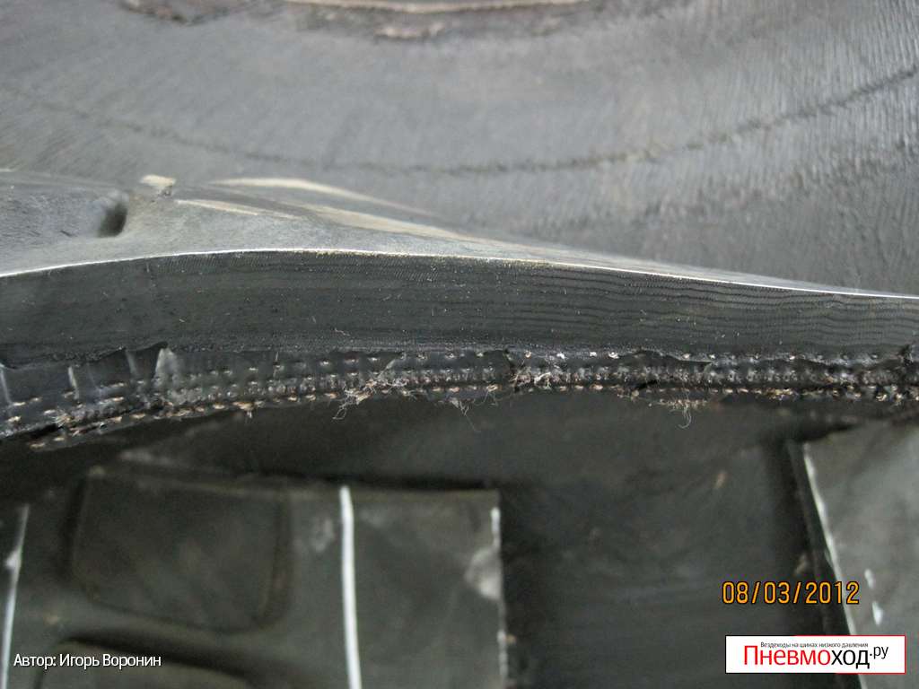

«Всем привет! Вот мой первый опыт обдирки шины КАМА 6-слойной 2-пучковой.

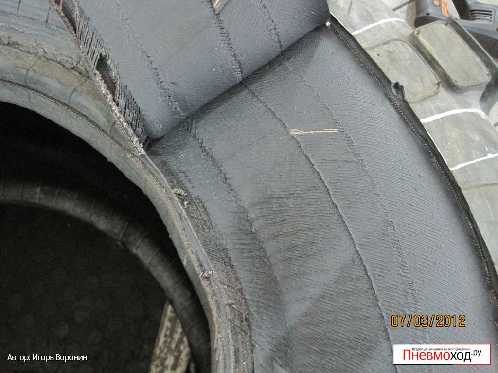

Отступив 25мм по посадочному от центра зарезаемся в наружный пучок.
Между пучками зарезаться не нужно, потому что в таком случае придется 2 слоя лишних срезать.
Не удачный зарез

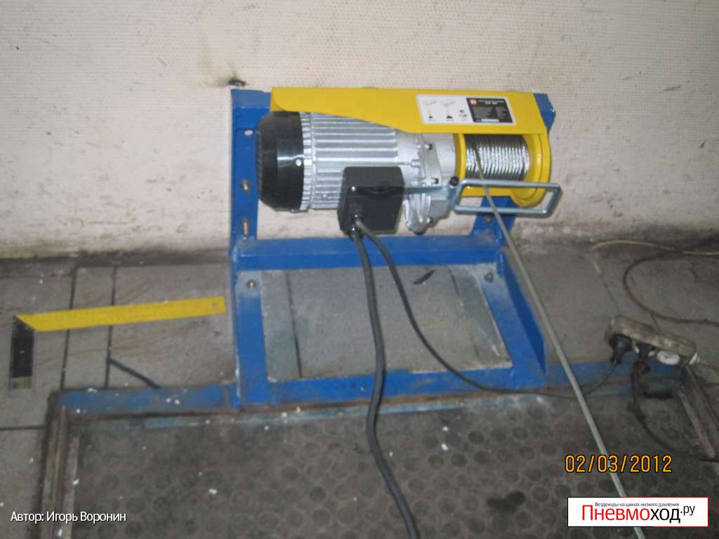

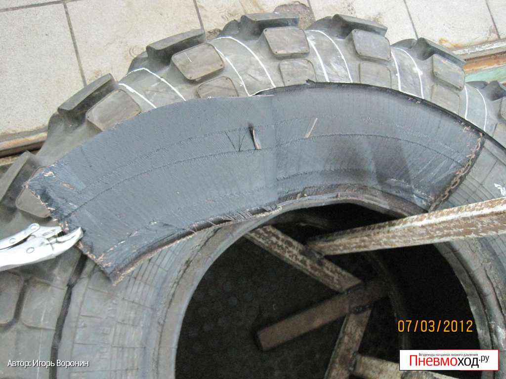

Вытаскиваем несколько проволок и наматываем на трубу.
В трубе есть прорезь.

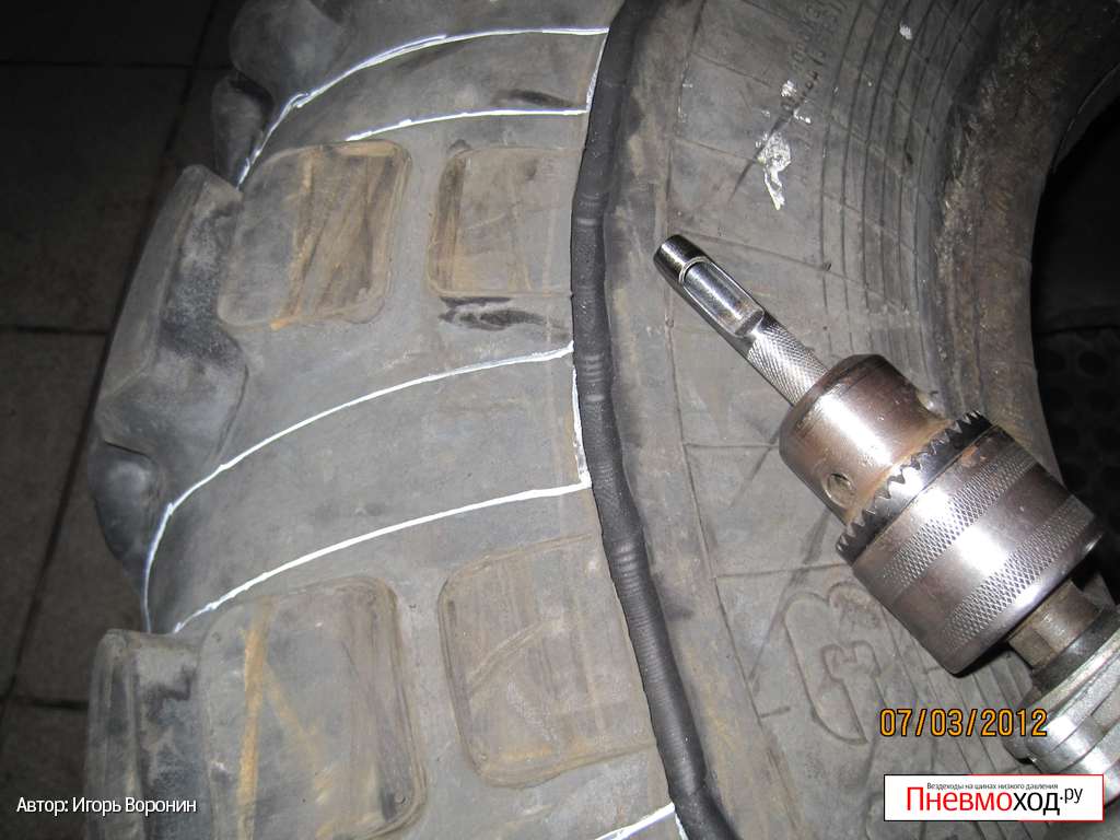

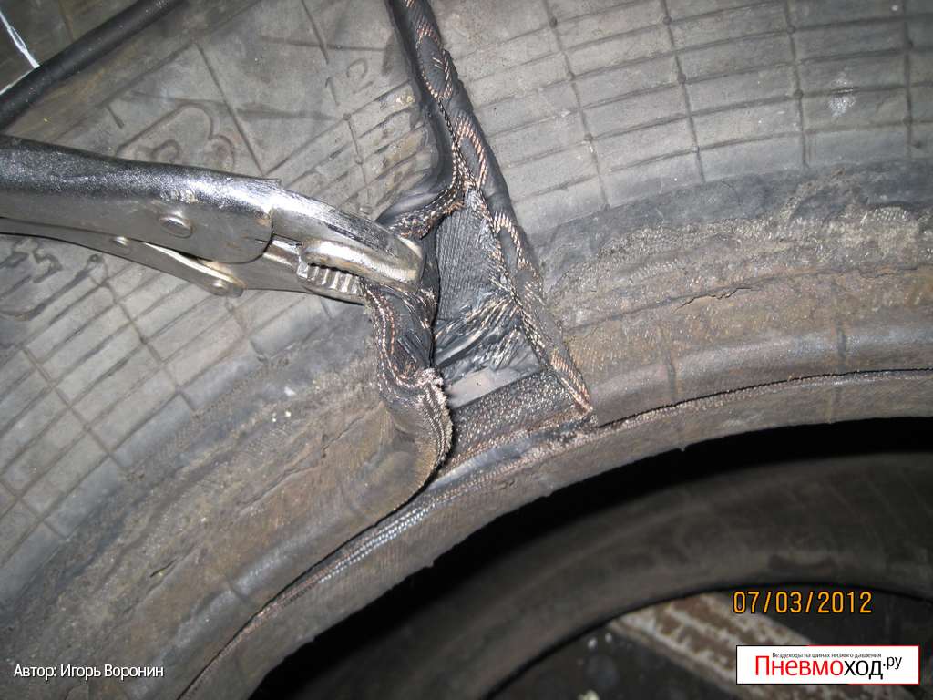

Пробойник ф10 зажимаем в дрель и по кругу снимаем примерно 7мм до ниток.

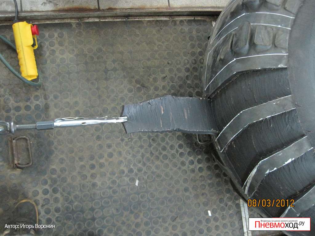

Цепляем и немного подрезая тянем.
Подрезаем только нитки ближе к беговой. Остальное само рвется.
На это ушло минут 30

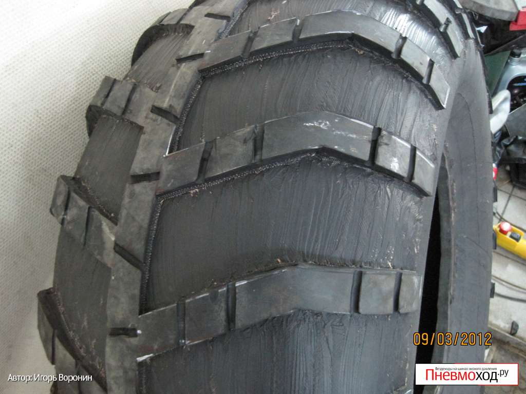

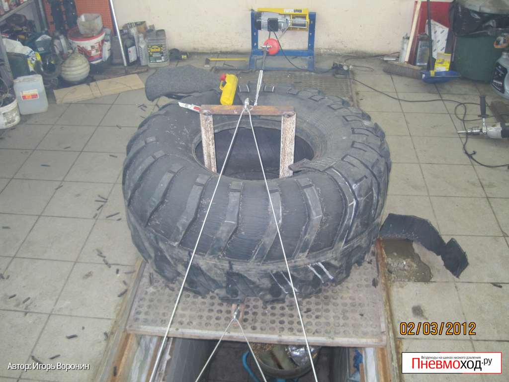

Пневмоножом нарезаем протектор и отрезаем клыки.
Срез от пневмоножа

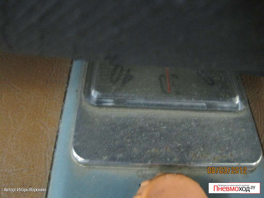

Плохо видно — 32кг

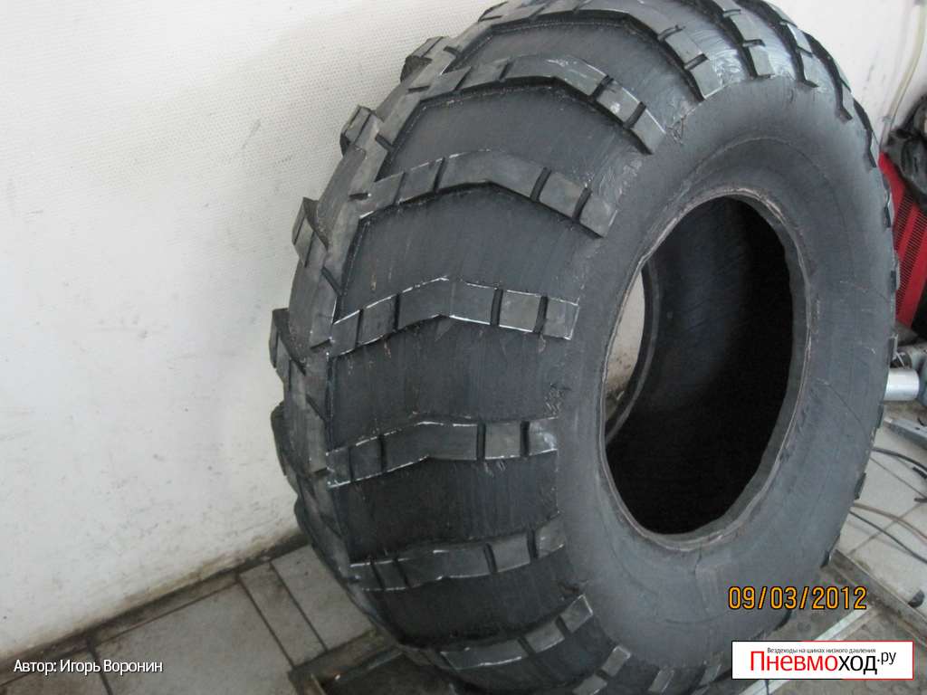

Немного скинулось после нарезки и вот что у меня получилось.
Все это делал в первый раз. Спасибо советам с форума.
Моя дралка покрышек
