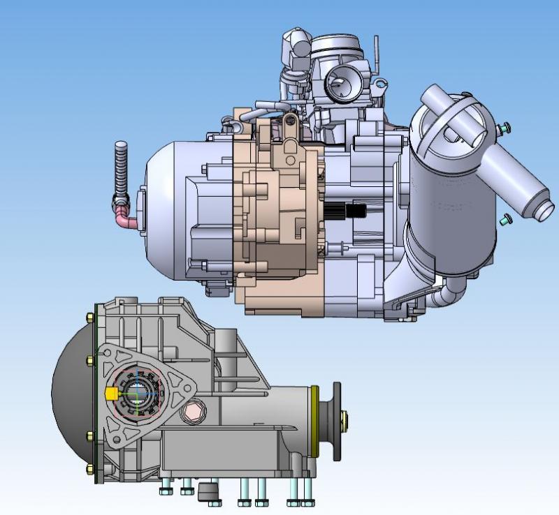

Упрись в практичность и целесообразность. Например с независимой задней можешь расположить стационарник с вариком на РПМ, тут РЗМ. И места располагать КПП хоть отбавляй, привода не сверхкороткие будут ну и удобней. Ну или по схеме Литла, мотор на РЗМ и цепь со сменными звёздами на хвостовик его, от него на РПМ вал.

Если мотор Динго можно вот так. Например ехать весело далеко, цепь на быстрых венцах, доехал до ягод, ролик отжал, цепь на тяговые венцы, звёзды етсественно двойные, не перекидывать их же.
Задумал строить квадр.
« Ответ #194 : Декабря 10, 2021, 16:54:01 pm »
Забыл, если перевернуть РПМ вверх ногами то вместо крышки получается удобная плоскость крепления мотора, но и мотор надо перевернуть, вентилятором вперёд уже. Это если ведомая звезда низко покажется
Нет, на такой мотор я уже смотрел - цена не адекватная. Да и ставить его поперек надо, что никак мне не годится. Стационарник наше все с нормальным (Арктик+Тайга) вариатором.
Тут без разницы тебе, он же под багажником.
