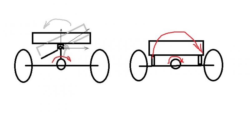

и как на переломке хронический завал против вращения хвостовика, тут переднего моста,
Нет такого у треугольника , прекрати свои выдумки и кувыркайся на переломке  а балансиры оставь в покое . Балансирная балка не переворачивает корпус и раму , она на нее воздействует одной точкой опоры шара в двух проекциях вверх и в бок .
Задумал строить квадр.
« Ответ #150 : Декабря 09, 2021, 22:59:35 pm »
МВП, откуда начинается кардан на мост второй балансирной части та часть и поворачивается, ты что? Неважно в центре шарнир или нет балансира и неважно какой он.

Разложи силы реакций .Увидишь что ничего там не собирается переворачиваться а наоборот увеличивает противодействие опрокидывающему моменту моста . Именно в етом и заключается фишка отличительная от переломки , хотя также гребет складыванием (поворотом моста) всегда стоит равно прижат к грунту всеми четырьмя и опирается на честный треугольник .
Чего там разлагать-то. Поперечный балансир с приводом=переломка с вертикальным шарниром. Передняя тележка переломки стремиться поднять левое колесо потому если неё идёт кардан на ЗМ, если с задней то задняя  правое. Это для левого по ходу вращения привода.
Представь себе треугольную раму с балансиром как тут выше Юрич напроектировал, в вершине спереди в виде ведущего моста. Кардан приводной вращается влево по ходу,  рама обратно и стремится поднять левое колесо через ось балансира. Всё как в переломке с вертикальным шарниром.

Ну кувыркайся дальше . Как шею сломают человек пять так дойдет что силы и реакции надо раскладывать , но тебе научиться надо их изображать и прикладывать в нужные места . А так больше ничего тебе разьясьнять не буду
