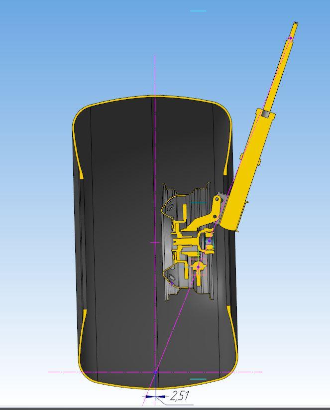

Тalgat-53, приложи стойку 08 то к колесу, наклон верха колеса наружу и наклон стойки внутрь так чтоб центр верхней опоры и шаровой сходился с линией по вертикали с центром подшипа ступицы. Проще чем это трудно придумать и рейка подойдёт, трапеция уж фиг с ним, не те скорости и колёса. Как моторуль приладить к гидрорейке могу подсказать
Я правильно понял - линия, проходящая через центр верхней опоры и шаровой проходила через центр подш. ступицы? Или через центр ШРУСа? Лучше бы схему, плиз...

Тalgat-53, обманул, не через центр ступицы конечно, а колеса.
Как-то прилаживал оказывается к Шаине стойку 08 вот что можно сделать с Шаиной, до 90 см в диаметре и 40 см шириной будет примерно так-же.
Стойка наклонена вправо, колесо влево вывалено, надо распилить верхние овальные отверстия хомута стойки и приварить накладочки.
