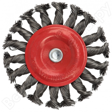

Ржавчина,окалина,краска должны быть удалены перед сваркой полуавтоматом до голого железа. Всякие щетки на болгарку не канают,они только полируют ржавчину,это не зачистка.
Именно так . Зачищал металл болгариным cо щёткой , и даже электродами это не сварка .
Оффлайн bdm2009
  • Сообщений: 347
Сварка, как и чем?
« Ответ #124 : Января 23, 2021, 07:51:10 am »
А чем тогда зачищать то?
Сварка, как и чем?
« Ответ #125 : Января 23, 2021, 10:29:37 am »
Ежли металл с не большим налётом рыжика то щёткой  вручную , уже проеденный  абразивным кругом болгаркой , иначе в порах как не чисти разными щётками останется ржа , её как бы и не видно будет навроде суслика , но она будет . Это вся процедура относится к качественному сплаву металла друг с другом , ежли да ну нахрен и так сойдёт то можно вообще без всякой на то зачистки . Первые герметичные диски были сварены из полторашки ржой проеденные , подумаешь рыжики счас враз болгариным - красотааа , варил человек дипломат . Растёрло эту хрень по всей площади заготовок , друган матерился что писец невозможно варить ибо эта чистота поднимает металл - пузырится , но мне то главное что бы швы были , ибо я как скварщик завсегда имел эпоксидку , что и помогло сделать диски пылевлагонепроницамые  ::cheesy::: . Конечно переменкой электродами варить и по рже до лохматой дверцы это всяко разно , но тогда результат - что мы поимели то нас поимеет  ::cheesy::: .
Сварка, как и чем?
« Ответ #126 : Января 23, 2021, 15:30:55 pm »
Варите всегда нормальным, (большим)  током. Ржа восстанавливается до металла.
 Чего сопли то вешать.
 Болгарка зачищает хорошо - хорошей  щёткой.
Сварка, как и чем?
« Ответ #127 : Января 23, 2021, 15:36:57 pm »
Такая щётка и до дыры протрет. 1*11

Ржа
 Ржавчину щётка зачистит, акалину--нет.
Сварка, как и чем?
« Ответ #129 : Января 24, 2021, 00:22:24 am »
Дерет всё. Сталь снимает слой.
