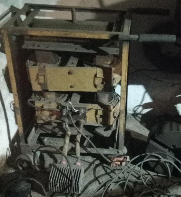

Как собрал в 1985 году, так и пользую его.  -hi-  От тройки до шестерки электроды. От 380.
Сварка, как и чем?
« Ответ #172 : Октября 12, 2021, 23:30:33 pm »
Leon10010, Диодов маловато! А дроссель-конденсатор есть?
Сварка, как и чем?
« Ответ #173 : Октября 12, 2021, 23:53:08 pm »
Диодов нормально. Две обмотки, два диода. Сварка однофазная.
 Ток изменяется расстоянием между катушками сетевыми и вторичными. Ну как на промышленных сварочных аппаратах.  Там винт, с обратной стороны, сверху шлицы под ключ гаечный. Если совсем мелкое варить, то можно одну катушку отключить.
 Но я   давно уже даже ток не меняю. Все варю на максимальном токе. Разная скорость движения электрода.

Но дроссель и конденсатор я рекомендую  поставить. Будет ваще песня !
Сварка, как и чем?
« Ответ #175 : Октября 13, 2021, 00:55:00 am »
Поздно уже.. Нафик ничего не нужно. И так все варит. От нержавейки до чугуна и алюминия. Электродами штучными.  ::mail1:::
