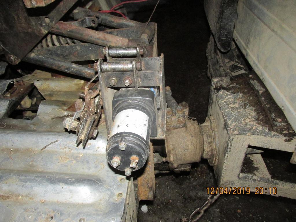

Попытка проехать через ручей

Сергей 18, Подумай о электро-лебедке. Без неё, уже стремно ездить. Выручала, не раз.  Фото в сообщ. 316-317 на стр.16  https://pnevmohod.ru/forum/index.php?topic=8503.300   Сделана быстросъемной, возится в кабине. Поставить на место, подключить, минутное дело. Слаба чуток, но через блок вытягивает- силит. Буквально вчера, на речке провалился, к кустам привязался и...вытащила.

Думаю, Петрович, летом будет модернизация.
