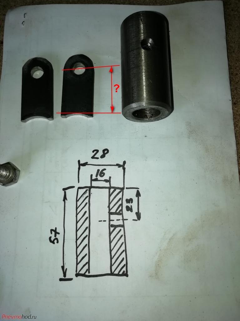

« Ответ #136 : Августа 18, 2019, 23:17:52 pm »
Сергей 18, Скажи размеры рычажков вот этих.и ушки крепления тросов,что приварены, с какой толщины металла сделанны.
« Последнее редактирование: Августа 18, 2019, 23:23:08 pm от logza »

Переломка "Бамблби".
« Ответ #137 : Августа 18, 2019, 23:23:52 pm »
Завтра, Виктор, померяю. Когда собирал, думал, что нужно все перемерять, но как обычно....
Размеры брал примерно, если сильно заморочится, то, я думаю, что меняя длинную этих рычагов можно добиться включения передач как на авто.

« Ответ #138 : Августа 18, 2019, 23:26:18 pm »
Всё сделано из стандартной полосы на 40 и на 20.
Оффлайн Сергей 18
  • Сообщений: 500
  • всё будет хорошо!!!
  • Откуда: Удмуртия с.М.Пурга
  • Техника: Сузуки Гранд Витара, Газель , каракат.
« Ответ #139 : Августа 19, 2019, 20:04:30 pm »
Сходил в гараж, померить
