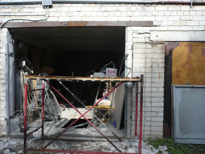

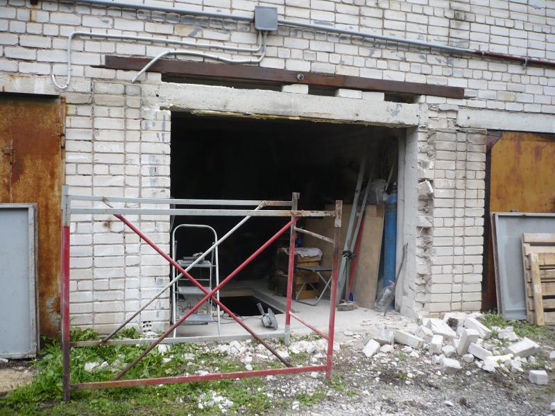

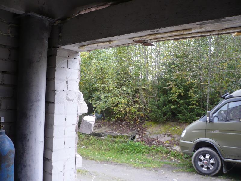

« Ответ #80 : Сентября 17, 2019, 23:29:47 pm »
Ну вот и завершил, расширение ворот гаража. Углы плиты стоят на 220 трубах со стенкой 10мм, ( На века). Высота вышла 2м 54см, соболёк заходит на стравленной пневмоподвеске, но на нормально накаченных колёсах (сперва думал нужно будет и колёса травить)..На всё кроме подготовки ( установка труб, подпоров) ушло в одно лицо, суббота и пол дня воскресения...

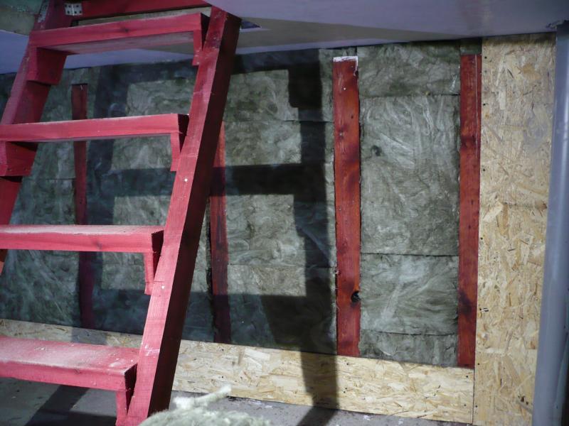

« Ответ #82 : Сентября 21, 2019, 20:18:36 pm »
Осталось с наружи отпилить уголки кирпича, что бы ворота раскрывались побольше, и всё заштукатурить и утеплить ворота...
Кто под скажет чем лучше утеплить ворота, планирую из нутри приварить уголок а к нему брусок, зашью всё ОСБ, а вот что во внутрь использовать???
« Ответ #83 : Сентября 21, 2019, 20:37:33 pm »
Каменную вату,не горит/не выделяет.Не дорого. -hi-
Оффлайн Вий
  • Сообщений: 463
  • Откуда: Карелия
« Ответ #84 : Сентября 21, 2019, 21:47:56 pm »
А влагу, конденсат, впитывает и держит в себе, не не пойдёт...
  • Сообщений: 5094
« Ответ #85 : Сентября 21, 2019, 23:15:36 pm »
А мембраны на что?
Оффлайн Эдуард2016
  • Сообщений: 1802
  • Откуда: Екатеринбург
« Ответ #86 : Сентября 21, 2019, 23:24:05 pm »
Экстрол рулит.
« Ответ #87 : Сентября 21, 2019, 23:45:16 pm »
У меня на потолке бани,всё сухо.
Оффлайн Вий
  • Сообщений: 463
  • Откуда: Карелия
« Ответ #88 : Сентября 22, 2019, 19:10:41 pm »
А мембраны на что?
Это про что Саныч ???
Экстрол рулит.
Он горит и очень хорошо, так же как и все полистиролы
Правильно, это потолок, он худо бедно проветривается, и он из дерева, а ворота из металла
Вот всю голову сломал...
  • Сообщений: 5094
« Ответ #89 : Сентября 22, 2019, 19:57:11 pm »
Мембраны бывают разные: паро-ветро-водо =проницаемые и не проницаемые... Продаются рулончиком. Я под железо положил на крыше-стенах хоз блока.
Оффлайн игорь в.
  • Модератор
  • Сообщений: 2600
  • Имя: игорь
« Ответ #90 : Сентября 22, 2019, 20:12:58 pm »
Я утеплял пенополистеролом. 5 см.
Оффлайн Эдуард2016
  • Сообщений: 1802
« Ответ #91 : Сентября 22, 2019, 21:19:33 pm »
У меня экстрол вложен,а поверх него ОСБ 10 мм прикручено,ни каким образом не загорится,и влага пофиг.
Оффлайн Леха
  • Сообщений: 1510
« Ответ #92 : Сентября 22, 2019, 22:00:53 pm »
так же сделано, экстрол 100мм вкладывал, зимой тепло.
  • Сообщений: 5094
« Ответ #93 : Сентября 22, 2019, 22:56:09 pm »
Это не я  ::girl_cray:::
Оффлайн Вий
  • Сообщений: 463
  • Откуда: Карелия
« Ответ #94 : Сентября 23, 2019, 23:37:46 pm »
Экстрол 100мм положу, а поверх осв 9мм, по весне вскрою одну воротину и проверю как оно там...
Благодарствую за советы...
Оффлайн Андрей 178
  • Сообщений: 175
  • Техника: 2114, мопед
« Ответ #95 : Сентября 23, 2019, 23:58:39 pm »
  -hi- Если всю зиму электричеством отапливать гараж не собираешься то и 50 мм хватит, и даже 30. Главное тепловую отсечку от холода сделать. А толщина утеплителя в этом случаи только на расходовании тепловой энергии влияет. При периодическом протапливании разницы что 100, что 30 мм не почувствуешь. Проще плясать от профиля ворот, чтоб удобнее обшивать было.
Оффлайн Андрей 178
  • Сообщений: 175
« Ответ #96 : Сентября 24, 2019, 00:45:10 am »
А если учесть, что в гараже стены и потолок из бетона и кирпича сделаны, то, количество тепла уходящего через ворота будет очень не значительно при любой толщине утеплителя.  :)
Оффлайн Вий
  • Сообщений: 463
  • Откуда: Карелия
« Ответ #97 : Сентября 24, 2019, 10:04:57 am »
Не, электричеством точно не буду отапливать, у нас киловатт 6р 60коп, много не натопишь....Печь бренеран на дровах
Стены и потолок, то же будут зашиты, ОСБ и утеплителем, подвал уже утеплил и зашил
