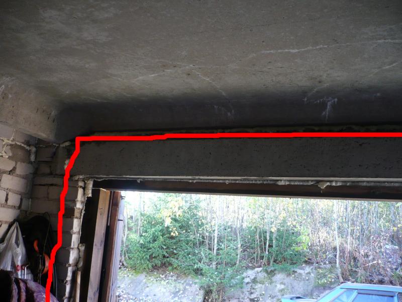

Форумчане подскажите может кто уже расширял проём в гараже как делали???
Мне нужно убрать балку, над воротами и по пол кирпича, слева и с права...

Что то не получилось с фотками, вот так примерно нужно...
« Ответ #2 : Октября 07, 2018, 21:23:43 pm »
Подпирать плиты рудстойкой и выбивать балку.

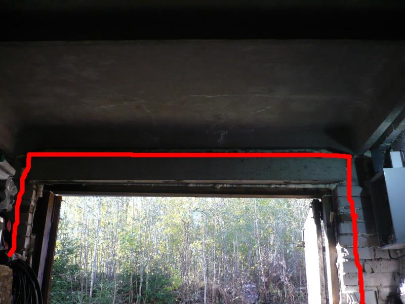

Делали такое с соседом, чтоб ему уазик влезал.
Но тут нельзя советовать, так как не информативные фото. Надо вид всего проема изнутри с частью потолка. Это нужно чтоб понять где у тебя плиты стыкуются. Если стык над проемом, то геморой, но решаемо. А если на этой балке лежит цельная плита, то практически халява!

Фотографию всего верха над воротами в студию.  ::cheesy::: И нет ничего невозможного. -hi- Мы в своем цеху на предприятии ворота расширяли и поднимали, такую же задачу решали - решили.  1*11

Я в своем гараже поднимал крышу и увеличивал ворота. Просто домкратил плиты и подставлял стойки из жердей. Если хочешь увеличить только дверной проем. Домкратом натянуть плиту подставить под ребра строительные стойки, брус или просто кругляк. Выложишь или зальешь опоры под плиту и делай с воротами че хош. Вопрос только в том какой ширины плита.

Вий,  Похоже твой гараж перекрыт  вдоль одной плитой,-если по фото левой и правой стороны -ребра одной плиты ,а к стенам намощено типо жб затяжки.Если же двумя и стык посредь ворот,то с желаемой высотой ворот не получится,нет места для очень хорошей перемычки жб,а уголок даже 140 не удержит.
   Если плита одна ,то все просто и не очень тяжело .Как уже говорил Робинзон:под ребра плиты возле ворот ставь ремонтины (замеряеш расстояние ,делаешь напуск,тоесть +15мм и загачиваешь балдой).Все ненужное выбивай,верхние два уголка ворот -100мм. А от угла гаража до гаражного проема по ширине и от ребра плиты и вниз убирай не менее двух рядов кирпича и вместо них делай бетон.
  П.С. ремонтины это не менее 20см. в ф ,чтоб работать там и не бояться .Почему 100мм . верхние уголки-на них лицевая сторона гаража ляжет (кирпич,который после удаления перемычки почти весь выпадет .

А нужен проём вот такой, как на фото, то-есть верхняя балка отпилится со стенкой на пол кирпича с каждой стороны..

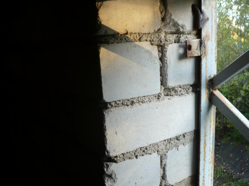

Такой толщиной стенка сверху ворот, плита и балка над воротами опирается тоже на такую толщину стенки...

  Какая толщина стены в районе ворот и если сможешь определи на сколько см. ребро плиты  лежит на перемычке по направлении к улице ?Это к тому ,если плита на20-25 см. на перемычке,а стена в полтора кирпича ,то фасадная кладка у тебя не нарушится ибо уложена внутри на плиту сверху,только облицовочных ряда три,что на перемычке, восстановиш.
   То ,что плита цельная , это гут ,все получится .Правда я не знал,что там еще этажи.В этом случае лучше поставить спаренные стойки ремонтины. первая чтоб можно было работать 20см от стены где ворота,вторая через 0,5-1м под это-же ребро,но вглубь гаража . и так-же под другое ребро плиты. Ну и пол если бетон  то норм,короче чтоб стойки не пошли в грунт .
