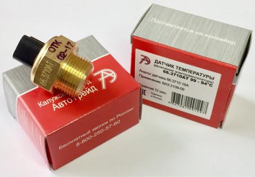

Попробовать по мощнее датчик поставить.типа датчика с индексом 66.3710 или 661.3710. Они срабатывают при тех же температурах, но рассчитаны на максимальный ток в 16А, что и позволяет им работать с вентилятором напрямую — без реле. Датчик 66.3710 идет на передний привод, а 661.3710 на "классику". применять вместо ТМ108 https://kupitdatchik.ru/produktsiya-dlya-vaz-zaz/datchik-temperatury-vklyucheniya-elektroventilyatora-66-3710at-99-94 или https://kupitdatchik.ru/produktsiya-dlya-vaz-zaz/datchik-temperatury-vklyucheniya-ventilyatora-661-3710at-92-87 они тоже электронные, без механичеких контактов.но подключать лучше всё равно через реле.если вентиляторы мощные.

Почему то ломается уже второй датчик включения карлсона, хотя он включает только реле, чего ему надо?
Диод поставь в паралель катушке реле, наверное самоиндукция вредит, я на станке блок вывода сжёг хилым пневмораспределителем, кетайцы пожмотились выводы реле разгрузить от индукционной нагрузки, поставил диоды и забыл.

Всем привет.Эксплуатация и модернизация Беркута продолжается, второй рейс скатались. Сделал доп.вентилятор на насосе гур, помогает изрядно, но на стоящей машине и буксовании таки основной карлсон включается и новый датчик пр-ва Калуга опять клинанул, всю остальную дорогу дул без остановки, двс мерз до 82-85°. Пробовали отключать основной, не хватает дополнительного конечно, хотя без него температура быстро подскакивала до критичной в первой поездке, теперь на дольше хватает. Как бы мне победить проблему датчика, то все было бы отлично в плане охлаждения.
