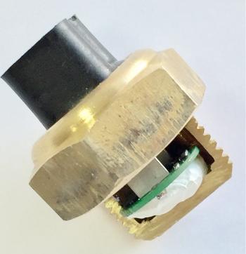

Поставить электронный датчик включения вентилятора,или электронный термостат,и будет счастье.датчик типа такого (Датчик температуры электронный (включения электровентилятора) ТМ108-10АТ 99-94°С) http://atrd.ru/products/204/ В качестве термочувствительного элемента применяется цифровая микросхема, имеющая чрезвычайно стабильные параметры, в отличие от биметаллического диска. В качестве коммутирующего элемента (электрический контакт) применяется мощный транзистор. Полупроводниковые электронные элементы не имеют ограничений по количеству циклов включено/выключено в отличие от электромеханических контактов.
Или термостат типа такого,этот можно настроить на любую температуру включения,отключения. https://aliexpress.ru/item/32999224962.html?spm=a2g0s.9042311.0.0.467c33edA1gSkV датчик термостата засунуть в корпус датчика тм-108,желательно с термоклеем,и залить эпоксидкой.

Такого вида и стоял, только у одного клеммы наружу, а у второго внутри спрятаны были, насчет начинки не знаю. Первый был с донора, зимой пока возле гаража ездил работал, а весной после перегона залип на постоянку, новый вообще часов 6 отработал и сдох, сперва не включил, потом залип. Пришлось на питание реле кидать провод с дальнего света, и им включать вручную. Сильно это неудобно, потому ручную кнопку даже рассматривать не хочу, некогда на панель смотреть каждые полминуты, а температура взлетает быстро, когда вваливаешь оборотов. На пожарный случай снова провод с дальнего цепану. Просто хочу причину понять, почему уже второй сдох датчик, на Тархуне так 8 год один работает, и тот по моему не новый был при установке, а с донорской оки.
