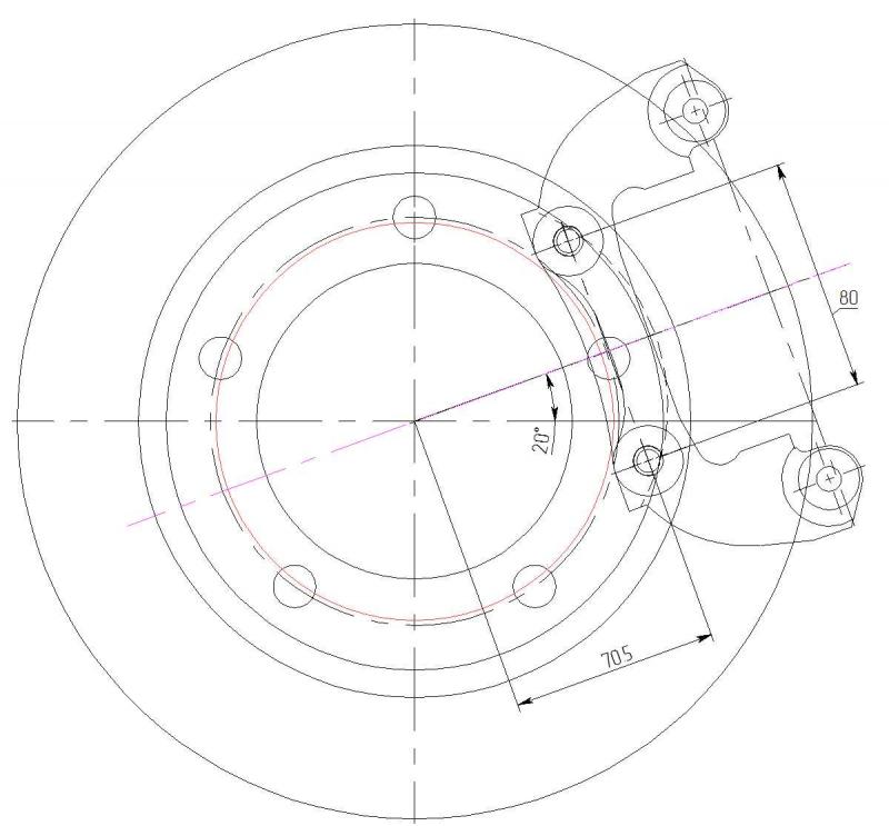

Но вот тормоза как и ожидалось оставляют желать лучшего...
На первой странице увидел, что у тебя суппорты приварены неправильно...
д.б. примерно так:
Только размер 70,5 уточнить экспериментально, чтобы диск за держатель колодок не задевал. Лень искать более точную компоновку...
Обязательно выдержать угол 20 градусов к горизонтали, тогда отверстия для прокачки на цилиндрах скобы находятся в верхней точке полости. Иначе воздушный пузырь остается и тормоза ватные, прокачать не реально.
Да, суппорты слабоваты для таких то колес..., попробуй Соболевские, немного тяжелее, но в разы мощнее. Разболтовка на дисках как у Нивы(Волги)
д.б. примерно так:
А как же тогда объяснить тот факт, что контура по отдельности работают нормально???
Юрич, Этот наклон 20 градусов и для газелевского супорта нужно делать?
