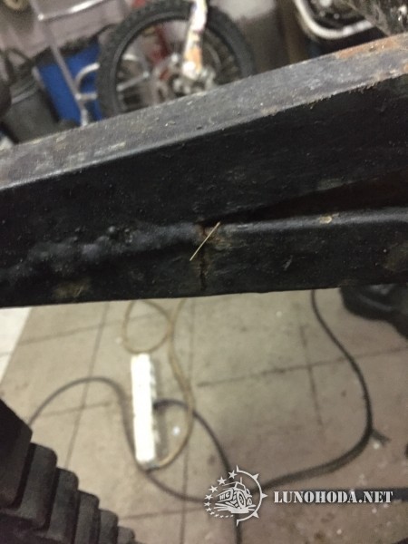

Есть еще один шедевр поперечный шов нагруженный на излом на мотоцикле и мотороллере  то место всегда в масле .
Микро ЛЕСНИК
« Ответ #93 : Апреля 17, 2020, 12:35:23 pm »
Лопает рама и со швами и без швов.
Подробнее тут https://lunohoda.net/forum/viewtopic.php?f=217&t=13847#p446937
Все лопины кручения . Она не должна была крутиться но ее крутило каждой кочкой . После ста тыс циклов (кочек) ее надо было поменять на более прочную которая не скручивается или более эластичную из швеллера которой пофиг .
Или на более слабую но с подвеской или узлом который не препятствует скручиванию .
