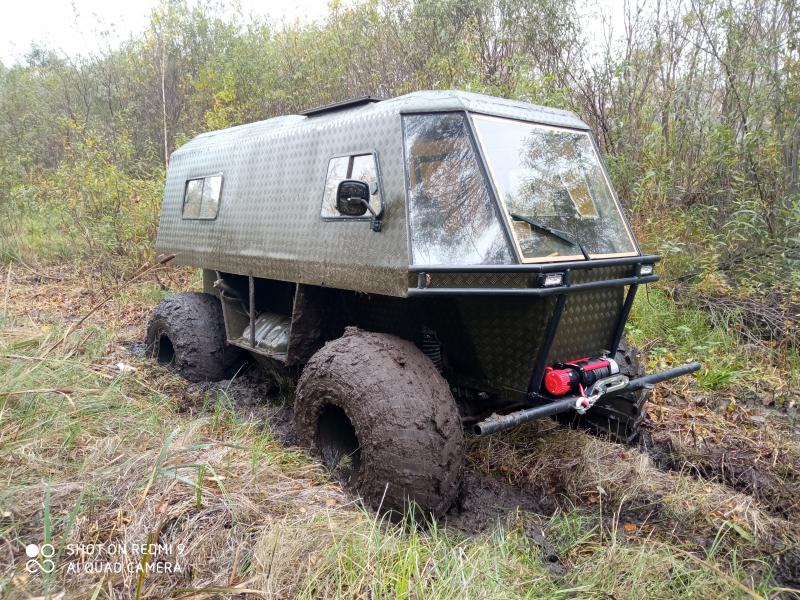

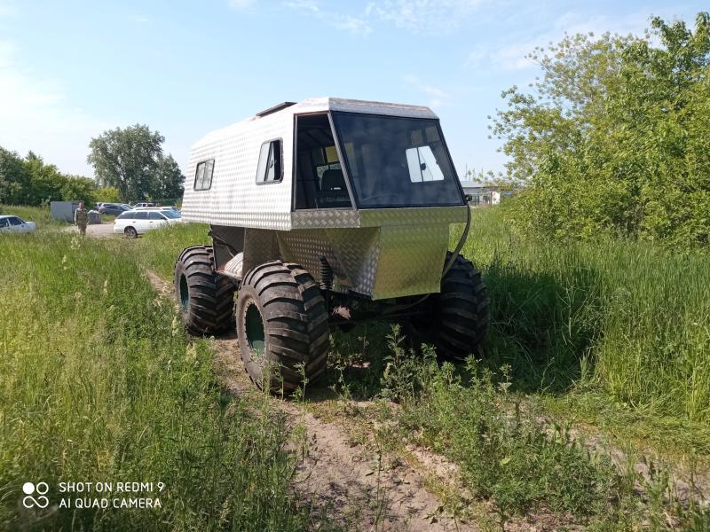

Давно не писал,вездеход почти готов на данный момент разбираемся с электрикой, так как двигатель довольно свежий с электронной педалью и да кстати я писал что это акпп но нет это вариатор. Приняли решение оставить его, как себя будет вести вариатор пока не понятно но экспериментировать надо. Кузов обшили алюминием рифленым клепали на заклепки 4*21 сталь сталь, ушло в районе 3000шт,профиль предварительно промазывали шовным герметиком,крыша стекломат, окна уаз буханка , лобовое на заказ.

Ну вот наконец то свершился первый выезд проехал порядка 60км ,в принципе вездеходом доволен ,с вариатором конечно не понятно пока точнее наверное не привычно, надо кататься пробовать еще как он себя покажет. Установил датчик температуры масла в коробке но еще не подключил,но на масло радиатора рука держит. Из недостатков надо менять пружины спереди пробивает страшно,приводной кардан хочу заменить на привод придется только варить его,а так вибрация на скорости.

Всем привет.Ну вот наконец свершился первый серьёзный выезд, 120 км трасы и км 50 пересечённой с болотистыми местами. На первых 50 км отказался работать датчик скорости импульсный, стоял от газели датчик положение коленвала. Вариатор начел работать как попала, остановился на ночлег утром завел, поехал вроде заработал через км 15 опять таже история. При движении по трасе обороты 3-4 тысячи закидывает меньше не едет толком. Заехал на пересеченку потихоньку едешь всё нормально отрабатывает хорошо, понижение хватает даже на повышенной комфортно ехать. И датчик скорости отрабатывает, но все-таки поменял его на трасу пока не выезжал, не проверял. В целом пока не доволен вариатором, завтра установлю датчик температуры на вариатор посмотрю может перегрев, идёт.

Всем привет. Все закончились мои испытания с вариатором, проехал 700-800 км. По трасе греется не едет, обороты закидывает. По пересеченки едет неплохо ездить можно, надо делать хорошее охлаждение и шибко не газовать. Но я решил заменить. Коробку уже поменял + коса двс и ЭБУ.
