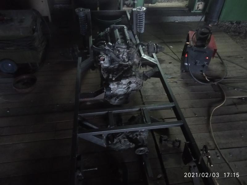

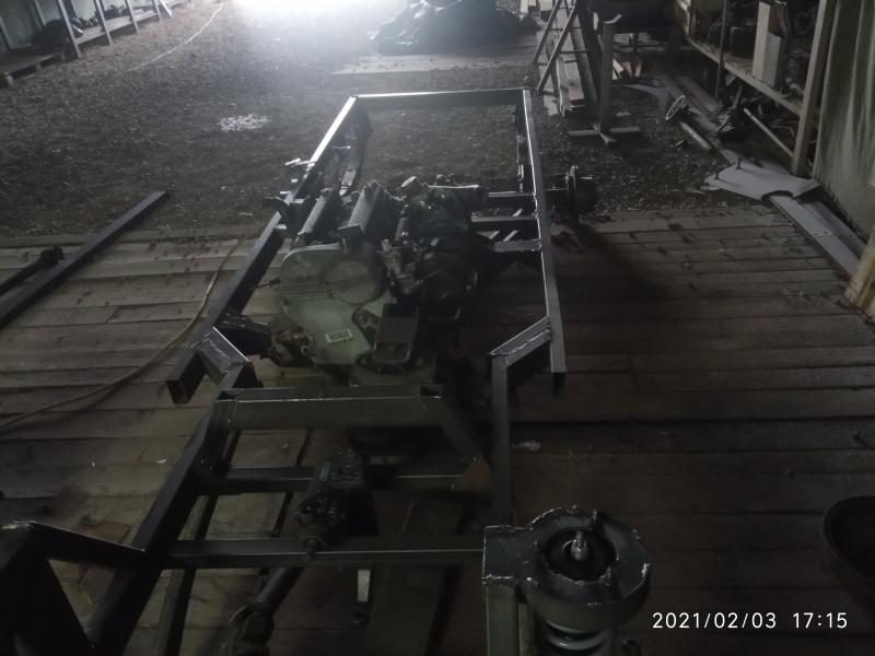

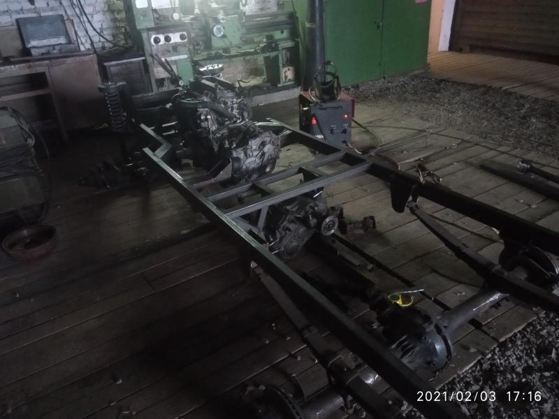

« Ответ #47 : Февраля 07, 2021, 18:50:19 pm »
Всем Привет,по тихоньку дело движется навесил основные агрегаты,установил рулевой редуктор,рк пришлось довернуть ну а так в целом вроде все встает
Оффлайн Genri777
  • Сообщений: 593
  • Откуда: Нарьян-Мар
Цельнорамный по типу Лесник!
« Ответ #48 : Февраля 08, 2021, 02:06:29 am »
Насчет стоек передних Ваз 09,почитай Тему Василиск. Он тоже делал изначально на ваз 09,но пружины потом от Газ3110 поставил,так как 09 сжимались сильно и толк от них не было.
 Женя,на вездеходе Гроза-А так же переделал,но на пружины от нивы полностью.
Я себе пределал на Пневмобалоны ,как на везедходе Кипачь-А.
Когда свой проект доделаю,не знаю,хотелок маловато.
Стойки подходят,если вездеход не больше 1200 кг. В край поставишь пружины от волги 3110.ЧТоб не переделывать ничего сейчас.
Оффлайн Genri777
  • Сообщений: 593

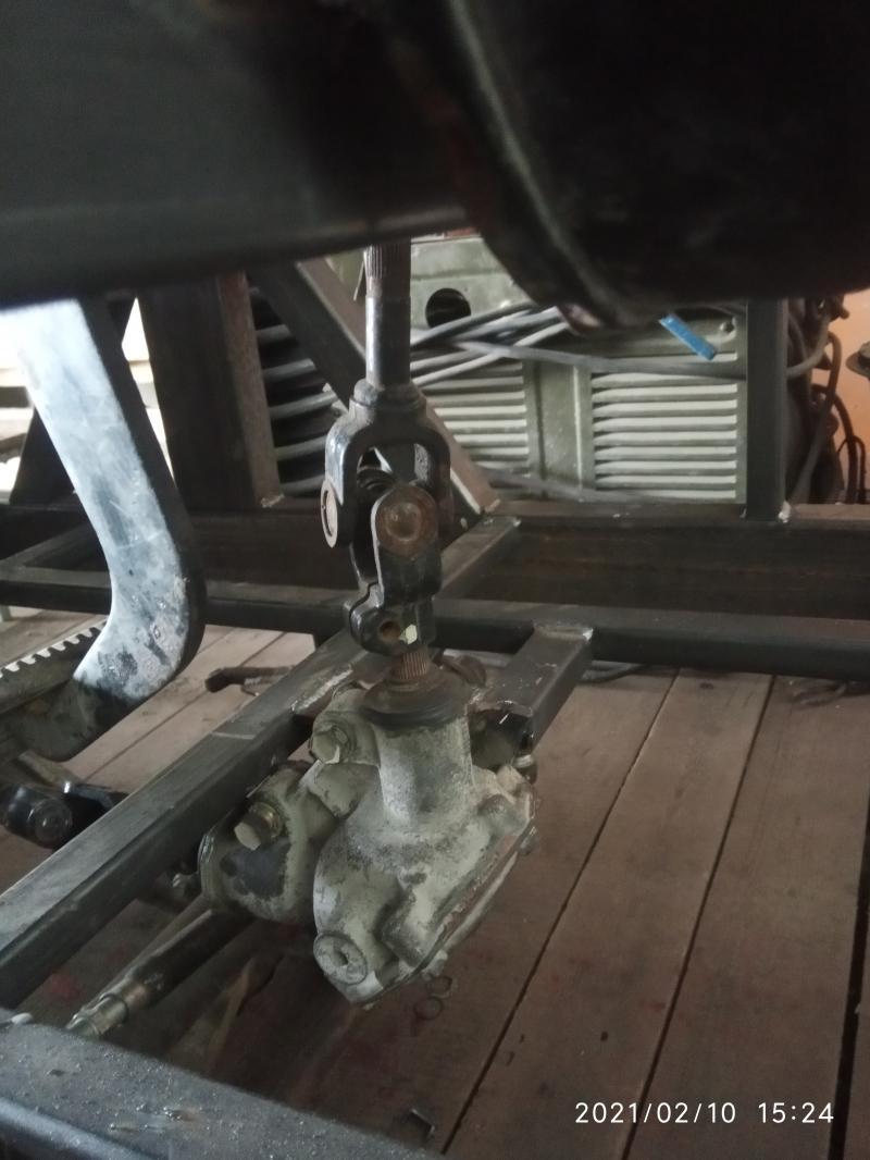

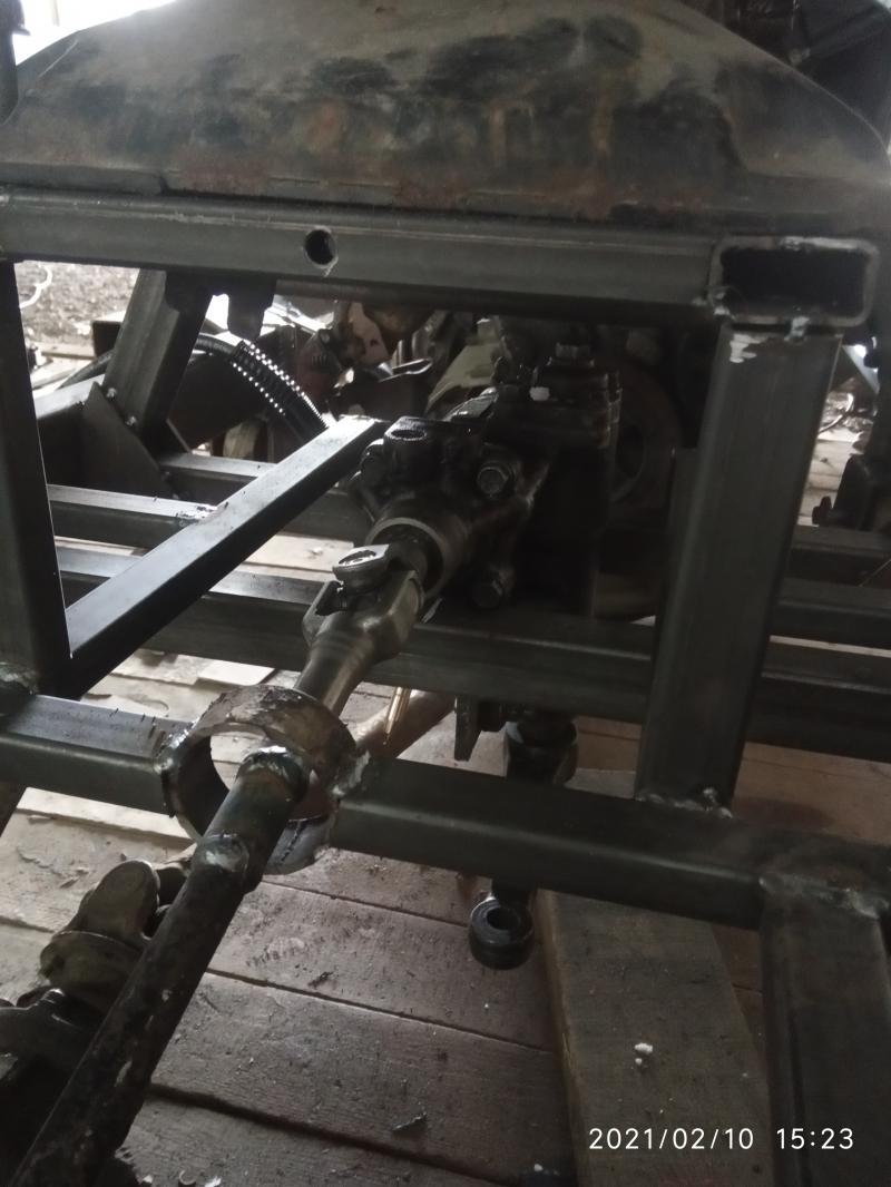

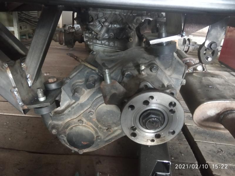

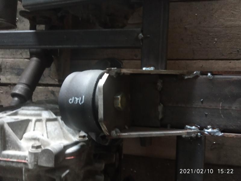

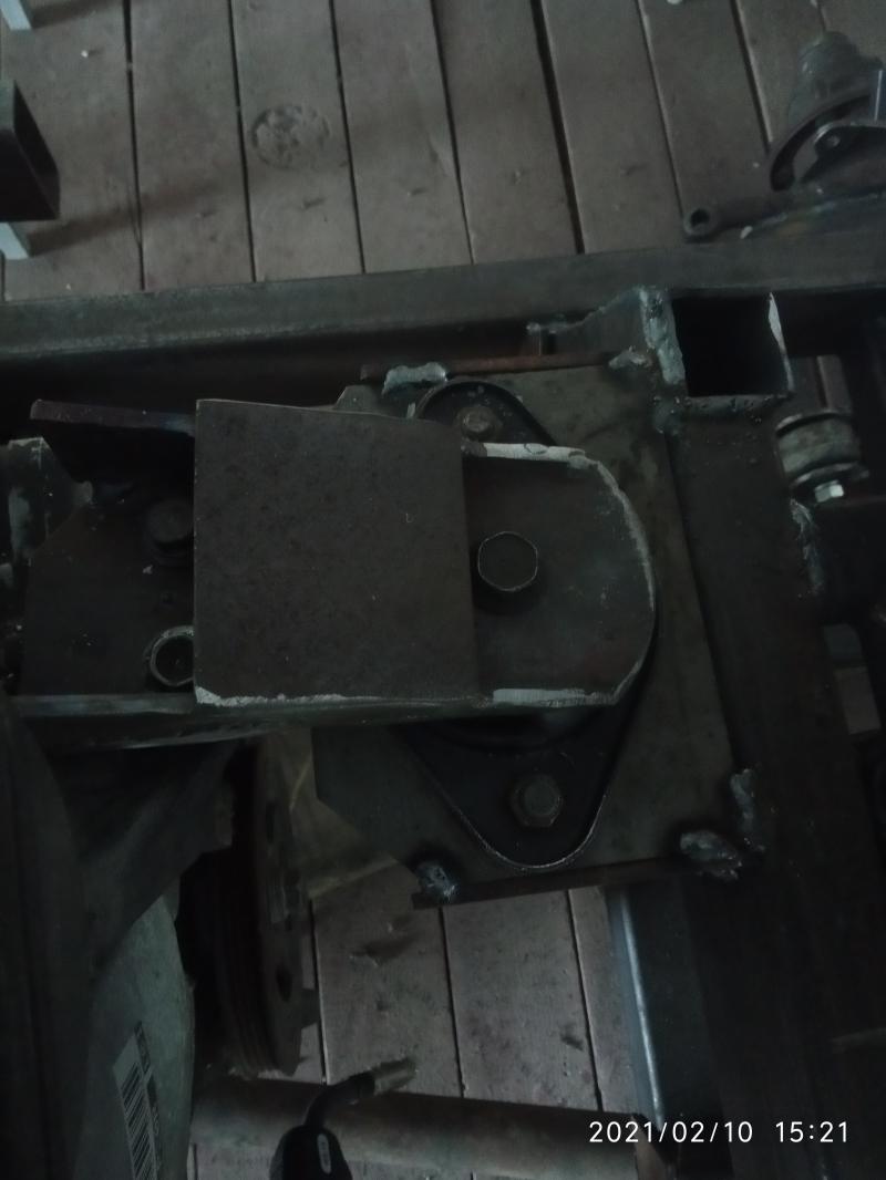

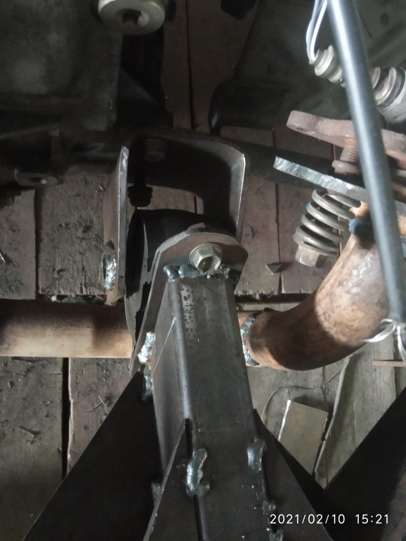

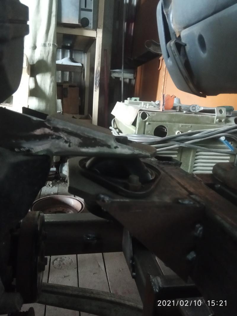

« Ответ #49 : Февраля 08, 2021, 02:08:28 am »
Передний мост как прикрепил к раме,фото потом можно будет?
РК как висит?Фото?
Подушек на ДВС сколько? можно фото?

« Ответ #52 : Февраля 08, 2021, 15:28:23 pm »
РК как висит?Фото?
Подушки 3 штуки все от патриота,фото скину завтра.

« Ответ #53 : Февраля 10, 2021, 17:24:43 pm »
РК как висит?Фото?

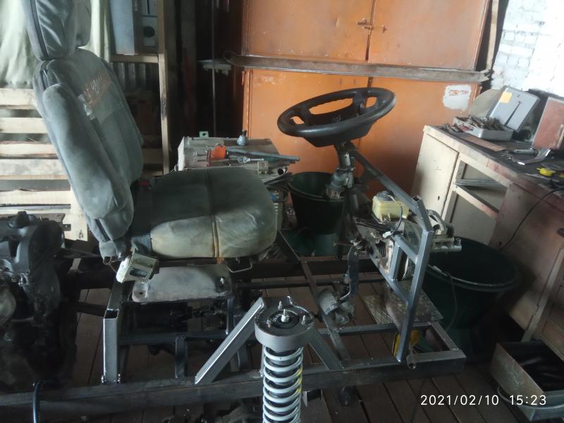

« Ответ #54 : Февраля 10, 2021, 17:26:24 pm »
Оффлайн Голятоход
  • Сообщений: 244
« Ответ #55 : Февраля 10, 2021, 17:29:09 pm »
Потихоньку дело движется,установил сидения прикинул педальный узел.

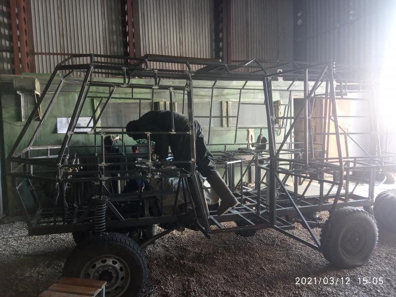

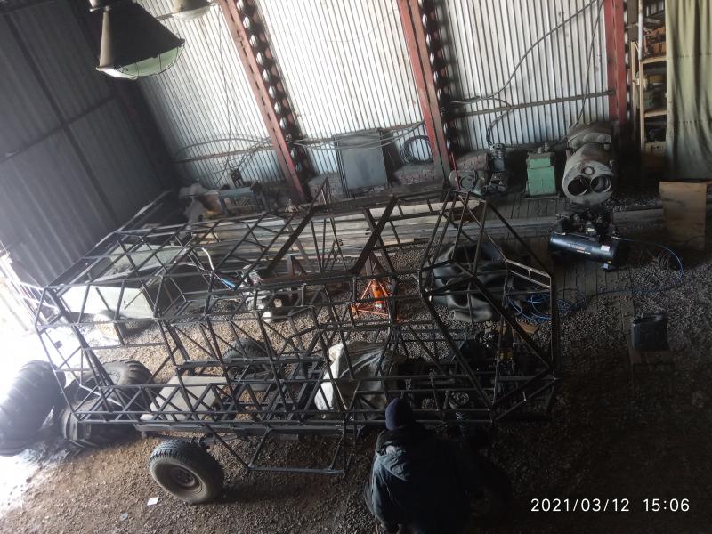

« Ответ #56 : Марта 12, 2021, 19:07:49 pm »
Всем привет,ну вот доварили каркас. Все как обычно только цена другая, покупая проф трубу маленько был в шоке от нынешних цен). Замки установил от ваз 09,бак тойота марк 2 90,радиатор даже не знаю какой был. Все это дело загрунтовал,обшивать думаю алюминием д16 1,5 мм, стекла лобовое боковые на заказ,в будку и кабину уаз буханка.

проф трубу маленько
Красиво конечно. Но вот с этого количества профтрубы можно было 2.5 таких сделать. Опять же веса наберешь   -hi-
Цех этот, где сборка, аэродромный ангар какой что ли?
Оффлайн Голятоход
  • Сообщений: 244
« Ответ #59 : Марта 13, 2021, 07:33:42 am »
Ну да типа того)
