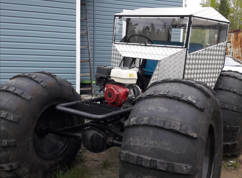

Небольшая модернизация:
Сообщение понравилось: Adler

Вопрос возник, что делать:
« Последнее редактирование: Мая 30, 2021, 12:24:47 pm от А.И.86 »

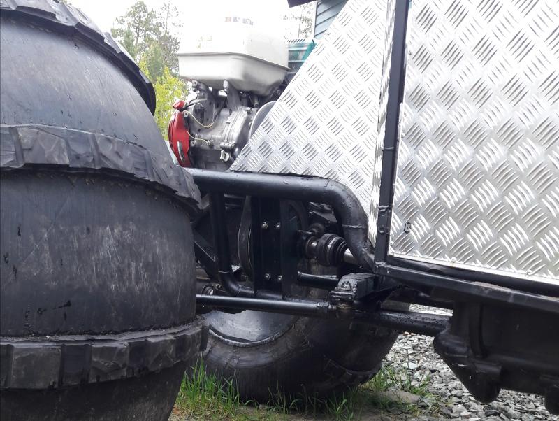

Выручайте друзья, вал идеально ровный, может у кого есть готовый надежный узел? Лицензия на медведя горит. К диску сцепления совсем никак не подцепиться?
« Последнее редактирование: Мая 30, 2021, 12:26:38 pm от А.И.86 »
Нюрум (поворотный мост)
« Ответ #103 : Мая 30, 2021, 15:06:00 pm »
К диску сцепления
На шлицах по любому будет ход,то есть биение. Надо либо шлицевую втулку разрезать вдоль на 3/4 и ставить стяжной хомут на неё,либо втулку тапербуш с фланцем под кардан.Она тоже затягивается намертво. -hi-
Вариант заколотить с "портянкой" из пивной банки к примеру,может тоже дать биение,потому что где то срежет,и перекосит.Но не факт,может и повезёт. ::undecided:::
« Ответ #104 : Мая 30, 2021, 15:07:59 pm »
 А лучше "забей",всё нормально будет и в твоём варианте. ::cheesy:::
Сообщение понравилось: Лесник-61, lexx
  • Сообщений: 14613
« Ответ #105 : Мая 30, 2021, 23:22:56 pm »
Согласен , если шлицевая неподвижна . Шрус какое то время отработает .Если не сильно греется то сезонный или двух сезонный расходник . Ресурс можно определить только опытным путем . Ни один конструктор не скажет .
Шрус почти одинаково работает как на постоянном изломе линии валов так и на переменной .
« Последнее редактирование: Мая 30, 2021, 23:31:38 pm от МВП »

Больше переживаю за коробку, шрус не греется. Фланец в сборе с палкой сидит таки плотненько.

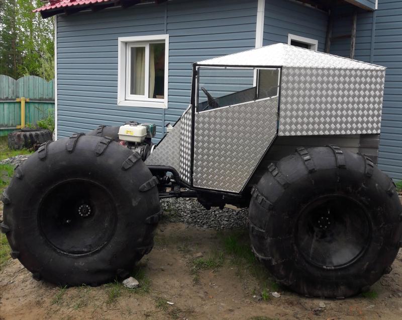

Более 200 км пройдено за 4 дня, 100 болот, около 120 зимников. Ушло 60 л. бензина, треснул подрамник двигателя, потек сальник на переднем колесе, открывалась задняя дверь, в итоге сломалась ручка открывашка. Фланец на валу коробки выдержал. Конструкция и компоновка соответствует замыслу.
Вибрации двигателя?

Вибрации двигателя?
Думаю вариатор больше постарался, подушки классики при работе ощутимо сжимаются. Одна из четырех лапка подрамника сломалась, самая длинная, видимо неправильно спроектированно.
