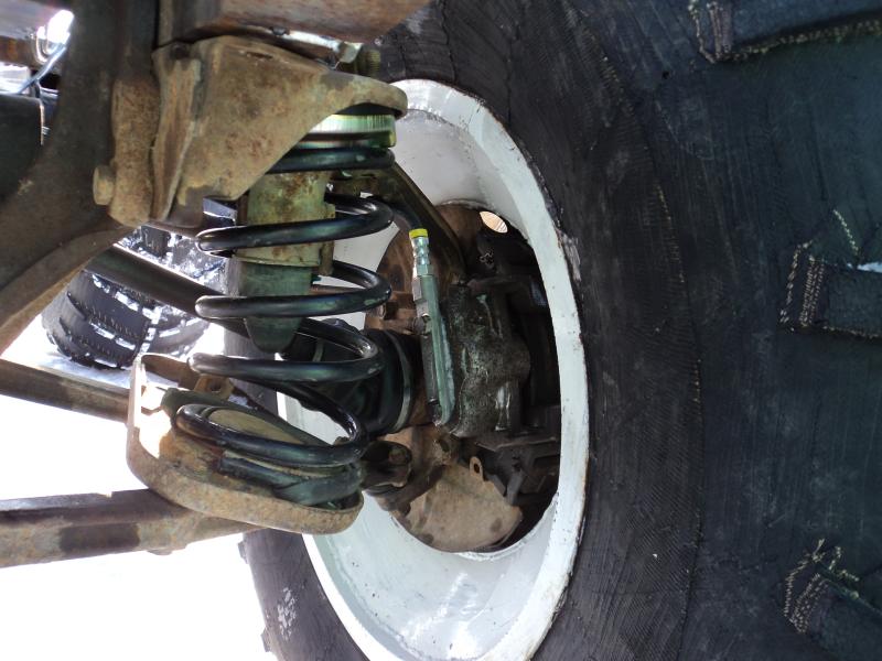

Вот тут могу только пожалеть, что нахожусь далеко от Вас- Тебя!. По пересылу постараюсь узнать в наших ТК... -hi-. Спасибо -hi- :)
Оффлайн Леха 273
  • Сообщений: 799
  • Откуда: Петрозаводск
Пневмоход "МОНСТРИК".
« Ответ #295 : Января 19, 2019, 23:36:59 pm »
Это паджерика? И за... ;)
« Ответ #296 : Января 20, 2019, 00:00:32 am »
На фото пружина поставлена небрежно (или еще не поставлена правильно).
Не факт, что будет мягче нивкиной
Оффлайн Никитин Николай
  • Сообщений: 87
  • Техника: м-паджеро
« Ответ #297 : Января 20, 2019, 08:49:10 am »
Все верно, это была приброска и испытания.Вездеход продан , другого фото нет.

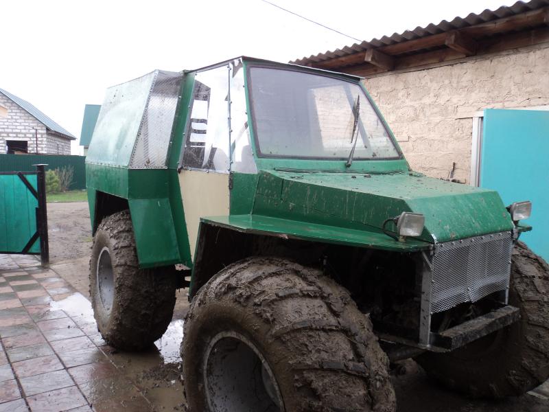

Всем Доброго и Плодотворного! -hi-. Да уж, не так и быстро идёт моё строительство. Но всё всегда заканчивается. Почти доделал Монстрка. Вопрос к сообществу, вдруг кто знает? Тормоза оставил нивовские, всё как есть но без вакуумного усилителя. При проверки на ходу, так сказать испытаниях, понял что эфективности почти ноль, жмёшь на педаль со всей силы, а тормозит еле еле :(. Есть мысль увеличить педаль в длину, раза в 2, будет толк?
