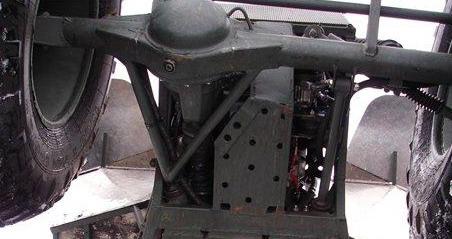

задний мост планирую поставить на стойки (стойки есть в наличии с пружинами от хундай туксон). Как бы по проще закрепить мост? Есть тяги от классики, чисто ими? Или есть ещё проще варианты?

Алексей, кроме штатных мест, рпм нивы еще как то крепят, типа хомута на область хвостовика, а то выворачивает его.
Колеса большие и реакция от них соответственно тоже.
Присмотрись как закреплен передний мост, так можно закрепить и задний. Сверху поставишь стойки.
Сайленты к раме - крепление передних рычагов пружинной подвески к раме УАЗ.
На багги сзади ставили РПМ Нивы, разрывало хобот от чулков.
Подвязывали снизу стальную крышку вместо силуминовой и притягивали к раме наверх к трубам где и основные три точки были
В те далекие годы, 1981, РПМ крепили к СА...
