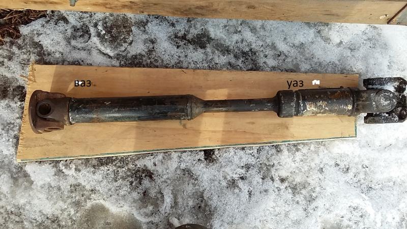

  подскажите можно ли использовать такую схему карданов  первое фото этот будет стоять между раздаткой нива мостом волга длинный между мостом волга и подвесным карданом в узле перелома
переломка 4х4
« Ответ #3 : Марта 13, 2018, 11:43:43 am »
Можно,только вилки поставь как  полагается.
переломка 4х4
« Ответ #4 : Марта 13, 2018, 13:23:33 pm »
Сейчас чуть сдвинуты, поправить надо.

это понятно что сдвинуты.  умея сомнения будет ли работать такая схема ваз и газ
переломка 4х4
« Ответ #6 : Марта 13, 2018, 14:25:17 pm »
переломка 4х4
« Ответ #7 : Марта 13, 2018, 21:21:00 pm »
У меня ваз и москвич работает.

Волга и ваз нива , на вилки не смотрите, это примерка !

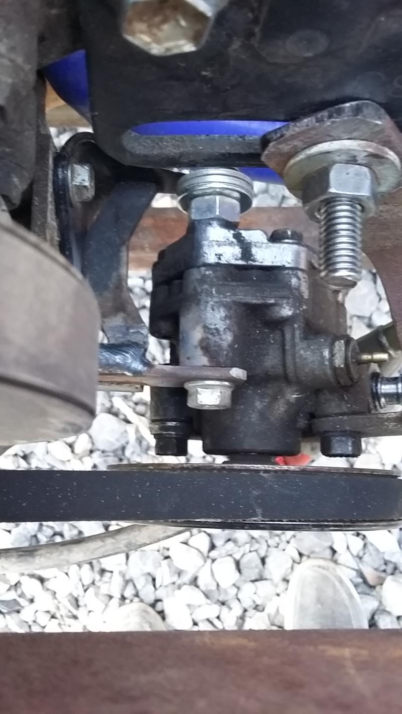

помогите советом купил насос гур от мазда демио подойдет он для гору цилиндр мтз 82 носос дозатор  мт82 100

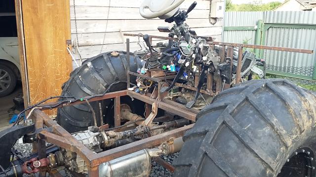

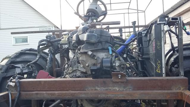

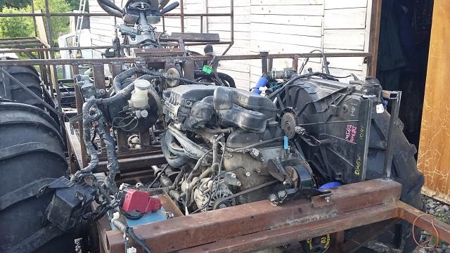

немного фото о процессе строительства

У меня стоял насос от шевроле ланос и цилиндр МТЗ,дозатор 100.Казалось чего то не хватает.Может ещё дело в шкивах?

не хватает производительности насоса. У меня стоял волговский изначально, все рулит, все хорошо, но при резком вывороте руля чего то не хватало, как оказалось производительности насоса... Поставил НШ-10, стало гораздо лучше, хочу поставить вообще НШ-16. НШ-16 я уже ставил пробно, экспериментировал так сказать, с ним вообще огонь, но он гудел как то странно, я его снял, сейчас обратно хочу поставить...

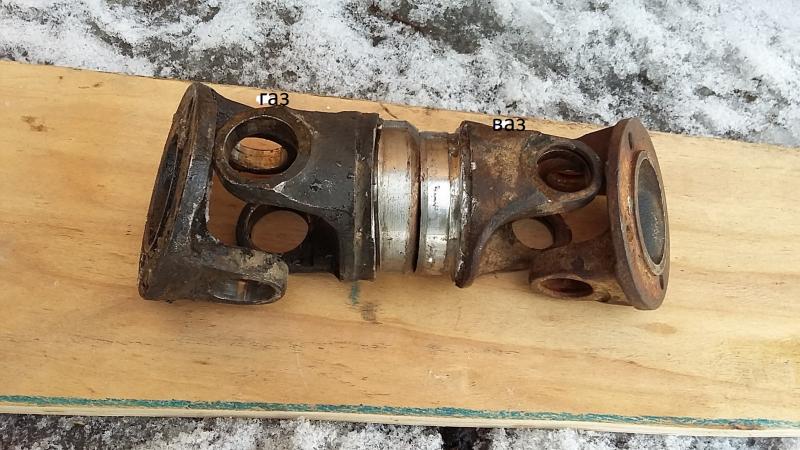

Крестовина после раздатки, красного цвета, слабовата для того места, такие стоят на сельхозтехнике, но не для передачи такого момента. Я такую на руль поставил, вот там она как раз, позволяет большой угол поворота передать.

посоветуйте от чего можно поставить крестовину что бы угол поворота был нормальный
  • Сообщений: 4247
переломка 4х4
« Ответ #15 : Июня 23, 2018, 12:05:48 pm »
От газели 4x4,с кулака переднего моста.крепкая и угол слома нормальный.
  Чей то она слабовата, у меня в узле перелома такая же стоит, от картофелекопалки  вроде она, пятый год ходит, нивовских на карданах штук 8 поменял, а этой ниче не делается. В этих  вилках красных крестовина газ 53 стоит.
Разного размера они бывают, на фото не больше ваз фланца, там явно крестовина не газ-53.

Там стоит крестовина  размер 28\72, на ваз стоит  крестовина 25\62.

Мой тебе совет, сразу поставь моторную перегородку , чтоб потом не мучаться
