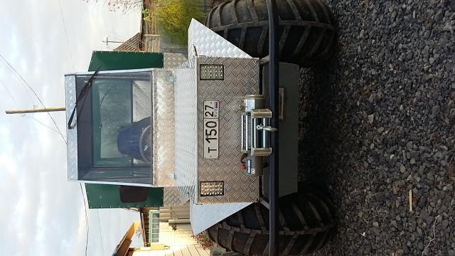

« Ответ #21 : Октября 25, 2018, 13:14:25 pm »
подходит к концу строительство вездехода. уже выезжал разок пробовал под небольшой нагрузкой пока все устраивает. осталось провести свет в кунг и подумать с отоплением.

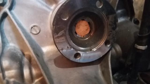

« Ответ #22 : Декабря 28, 2018, 10:01:02 am »
вот и вылезла первая серьёзная поломка обломало привод гранаты выход из коробки шлицы остались в дифе в коробки не хочется снимать коробку и разбирать её. подскажите пожалуйста как достать обломанные шлицы из коробки

« Ответ #23 : Декабря 28, 2018, 11:05:34 am »

« Ответ #24 : Декабря 28, 2018, 11:39:02 am »
нет там диф заварен

« Ответ #25 : Декабря 28, 2018, 12:04:11 pm »
И кольцо стопорное поди стоит . Я бы попробовал туда трубу засунуть с герметиком на торце и в нее электродом влепить , а уж если не пойдет то разбирать .

« Ответ #26 : Декабря 28, 2018, 12:52:33 pm »
нет там диф заварен
К сожалению, очень мало кто учитывает, что при заваривании дифференциала штатная полуось оказывается перегруженной вдвое.
Если неисправность будет повторяться, то от использования первой передачи лучше вообще отказаться. Или использовать ее сугубо в режиме ходоуменьшения.
Еще лучше свыкнуться с мыслью, что от заваренного дифференциала надо постепенно избавляться и изготавливать полноценный усиленный вал.

« Ответ #27 : Декабря 28, 2018, 15:31:13 pm »
Надо вставить отрезок трубы вместо этого обломыша и попробовать приварить эту трубу изнутри к обломку шлицевому. Может хватит  для вытаскивания обломка. Шлака нападать не должно , а если оторвется, то разбирать по любому придется. Я так выкручивал обломки колесных болтов.

« Ответ #28 : Декабря 28, 2018, 15:38:30 pm »
Мне кажется крестовина очень далеко от шлицевой, её просто обломило, а не скрутило.

« Ответ #29 : Декабря 28, 2018, 16:23:55 pm »
99% за это.

« Ответ #30 : Декабря 28, 2018, 16:50:13 pm »
решил снимать и разбирать коробку и делать цельный вал под фланец уаз но проблема где заказать вал. может кто подскажет где можно заказать  вал коробка сузуки альто механика. спасибо за внимание.

« Ответ #32 : Декабря 28, 2018, 18:27:49 pm »
Из хвостовика моста Уаз. Зубья срезать болгаркой, а дальше точить с одной установки.  Вот тут описано https://pnevmohod.ru/forum/index.php?topic=469.0
Размеры свои будут. Грамотно потом сварить . На один выход просто, на два сложнее. Я на своём станке, не будучи токарем выточил.

« Ответ #33 : Декабря 28, 2018, 19:43:40 pm »
Вал из раздатки, который сразу на кардан ШПУ, с такой консолью будет расходником, да и подшипник задний в РК тоже, а может и крышка...
По сколу со спиральками  видно именно скрутило , когда подламывает простукивает как секачем рельс по кругу ровненько просто заглядение , без сколов скручивания  . А тут витой как арматура .

« Ответ #36 : Декабря 28, 2018, 20:47:14 pm »
МВП, Я думаю надломило сначала,может даже наехал на что,какое то время еще крутил.
