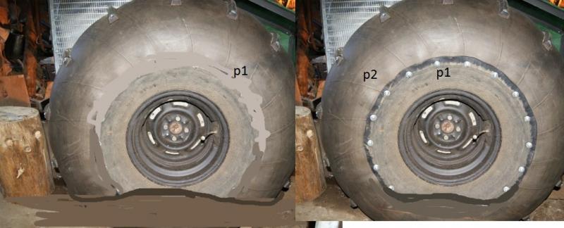

МВП, успокойтесь и плюньте на эту подвеску. Вас же ваши тапки на вездеходе устраивают. Или вы не поняли. Или я плохо объяснил.
А чо сразу на ВЫ , я обидел тебя что ли ? Я решительно ничего не понял .
Картинка первая .При воздействии приложенной силы  обьем сосуда с низким давлением уменьшается =давление растет ход"подвески?"большой упругость низкая .
Картинка вторая . При воздействии приложенной силы  обьем сосуда с высоким давлением изменяется меньше =давление меньше растет , ход меньше  упругость высокая .
Так?
