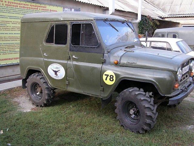

Спасибо за советы. Есть ещё такие пошире  ёлочки. Ну да, тут джимниковские мосты наверное не выдержат.
Это что ФБЕЛ ?
Дак они даже под УАЗом едут нормально только "порезанные" обычные слишком жесткие, как ни сдувай даже для УАЗа.
Для Болот они категоричеки непригодны - рвут ковер, а не едут.  Их стихия - глиняные колеи - когда можно до "основной породы" докопаться.
Сильвара \ Симаки / боггера куда универсальней - на болотах лучше будут . Но для Джимов в основном одно из 2х первых пользуют - почему не знаю.
в твоем случае не знаю - может у тебя реально докопать до мезлоты...  ::undecided:::
Просто что то тебя шатает
то пневматики ... то елки  тракторные
Единственный (теоретический) плюс пневматиков - они не будут так рвать машину - больше будут шлифовать.
Соответственно не так важна прочность трансмиссии,  увеличивать ее на Джиме это весьма дорого ибо "мяса мало". Достаточно понижение - что проще
для начала раздатку шестеренчатую с Самурая и тюнингковый ряд в нее...
