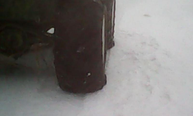

Были перекачаны колеса . Перетечка с упорных задних колес в передние создавала разные радиусы качения что плохо отражается на работе замкнутой сблокированной  трансмиссии .
