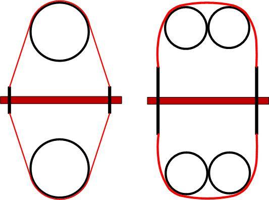

Вот слева колесо с камерой и тросиками. Справа - колесо с шиной и оболочками. Принципиальной разницы между ними нет никакой. Разница в несущественных деталях. В одно случае давление на ось передаётся тросиками, то в другой боковиной шин. Но у камеры небольшой объём. Поэтому колесо будет глубоко погружаться в воду. У шины с оболочками объём в разы больше. Шину тоже можно сделать достаточно мягкой и она будет повторять форму оболочек и пятно контакта будет также большим. И тогда фокус с гвоздями возможен и с шиной. Шина с двумя оболочками очень напоминает колесо Йёти с двумя камерами. В принципе можно попробовать. 2 камеры у меня есть. Но это только летом и если будет настроение возиться.

« Ответ #141 : Ноября 29, 2017, 12:30:08 pm »
Петрович11,
Ты прав во всем кроме одного:
достоинство идеи с тросиками состоит в том что по земле катиться не бублик а "усеченный или сплющенный бублик"
усечение и сплющивание возможно только при сжатии / сжевывании и т.д. боковой стенки
в случае с тросиками (в отличии) от случая с дисками сплющивание идет как раз у посадочного - собственно посадочного нет никакого (и как говорил Василий шина всегда будет слегка "наматываться на ось".  Но большой беды в том не вижу - хоть шины у нас огромные, но вес то не "от Урагана" ну и тяга не такая.  ;)
Дак вот тросики ... ну или тряпка (обычная тряпка) это сжатие / зажевывание переносят безболезненно. а Шина / потрох ... даже камера (если просто из резины делать внешнюю оболочку) не очень.

Ну пока никто не испытал такую шину в действии. И однозначно говорить о жевании не совсем верно И к тому же если делать шину конкретно под такую подвеску. то можно сделать так. чтобы боковины не жевались.

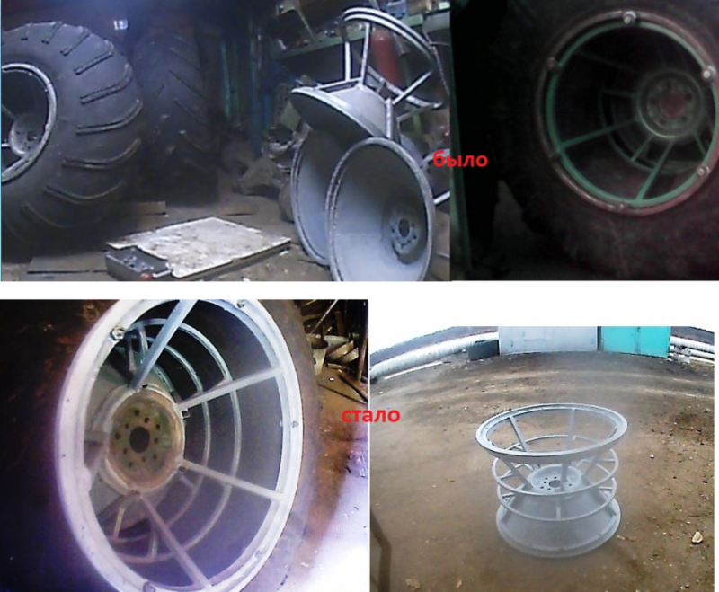

Вот так примерно могло выглядеть колесо Йёти. Синяя - транспортёрка. Зелёный - клиновой ремень. Красные - цепи. Ну и черные - ось и диски. Так как Йёти в воде погружается чуть менее дисков, то это не играет никакой роли. У Йёти диски и так не герметичные.

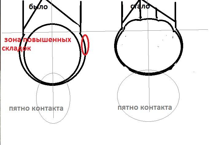

Вот отсюда пожалуйста по подробней . Для понимания что происходит держи картинки моих изысканий .

в тросиковом варианте плюшка в большое (или в бОльшей) части получаетс за счет "усечения" диска. т.е. камера принимает форму "овала" в нижней части.
Линейные искажения при этом меньше в разы , а пятно контакта может быть весьма значительным.
Никаких овалов я не наблюдал , т.к. нити корда попросту не тянутся даже при 8кгсм на участок покрыхи , впрочем как и спицы и цепи длину не меняют .Просто прожимается  с бОльшим усилием

Ну так вставьте две камеры меньшей толщины и будет очень большое пятно контакта. Примерно так.
  • Сообщений: 14628
Идея пневмоподвески в шинах низкого давления
« Ответ #152 : Ноября 29, 2017, 17:14:00 pm »
Ну так ВСТАВЬ две камеры меньшей толщины и будет очень большое пятно контакта. Примерно так.

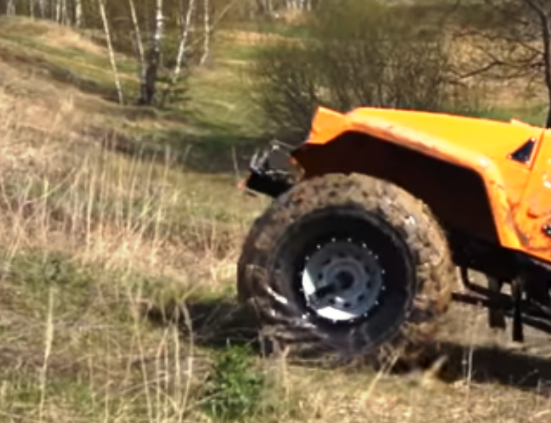

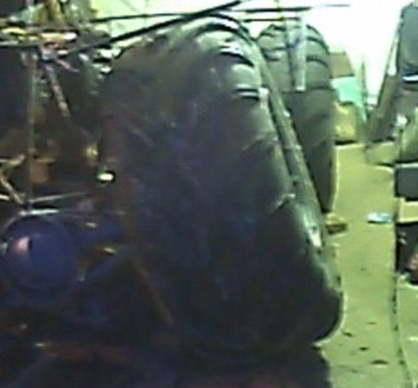

С пятном контакта все понятно , пока устраивает , в крайнем случае верну назад ободрыши ФДшки у них широкая беговая . Морщит и лохматит борт вот в чем проблема . И морщит его не при движении на буксире , тут все шикарно , а начиная с третьей пониженной и ниже .
Камра не касается диска -
ИЯВ С камазовской камерой
ФД с камазовской камерой
« Последнее редактирование: Ноября 29, 2017, 17:22:30 pm от МВП »
Дак Василий , овалы будет если не будет лиска (метод тов Бескина). Вряд ли ты такое пробовал ставить.
Идея Петровича тоже приведет к овалу...в вырожденном случае - очень мощные "трубки с большим давлением внутри" и  почти пустая оболочка.
Но все равно есть риск что ее жевать будет (потому и нужны тросики / тряпка) которую не зажуешь.
А то что тор (тонкий) превратиться в овал - ну возьми монготрубку ввелосипедную, накачай (без диска ) и попробуй нагрузить 9примерно как в модели Петровича. - увидишь овал. Хотя она из корда, который никуда не тянеться ... просто происходит местное замарщинивание
