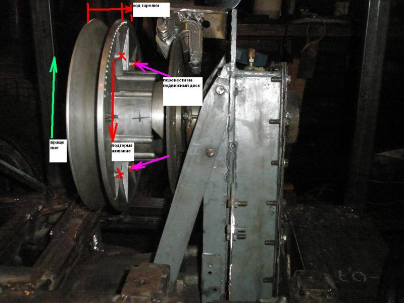

Автосцепление, центробежное сцепление.. Тема- то "Настройки вариатора". Не отвлекайтесь. :)Уже едем, переключаем скорости, но встали в косогоре внатяг, как вырубить скорость в нейтраль? Фото простейшего вариаторного для наглядности.
Двигать ведомый узел не получится, он связан с кпп  ЦР,РР или карданом.Там приличная масса, обороты, надо плотно. Двигатель у кого как, но у меня связан с выхлопом в автоглушитель, тоже никак, только для регулировки МЦР, т.е. не часто. Да и провода коммуникаций лишний раз тревожить..
Нужен механизм деблокировки ведомых тарелок от ремня. Если ещё на вращающемся вариаторе подтормозить ведомую тарелку, тем же бурановским тормозком, но закреплённым на полозках, то ремень сам "упадёт"ослабив натяг. Что-то в этом роде.
Очепятка- читать "подвижную" тарелку. Притормозил её, сдаст пружина(5 кг) и ремень просядет, нет? Кстати какое усилие на ролике в видео? Обороты ХХ или чуть выше?
