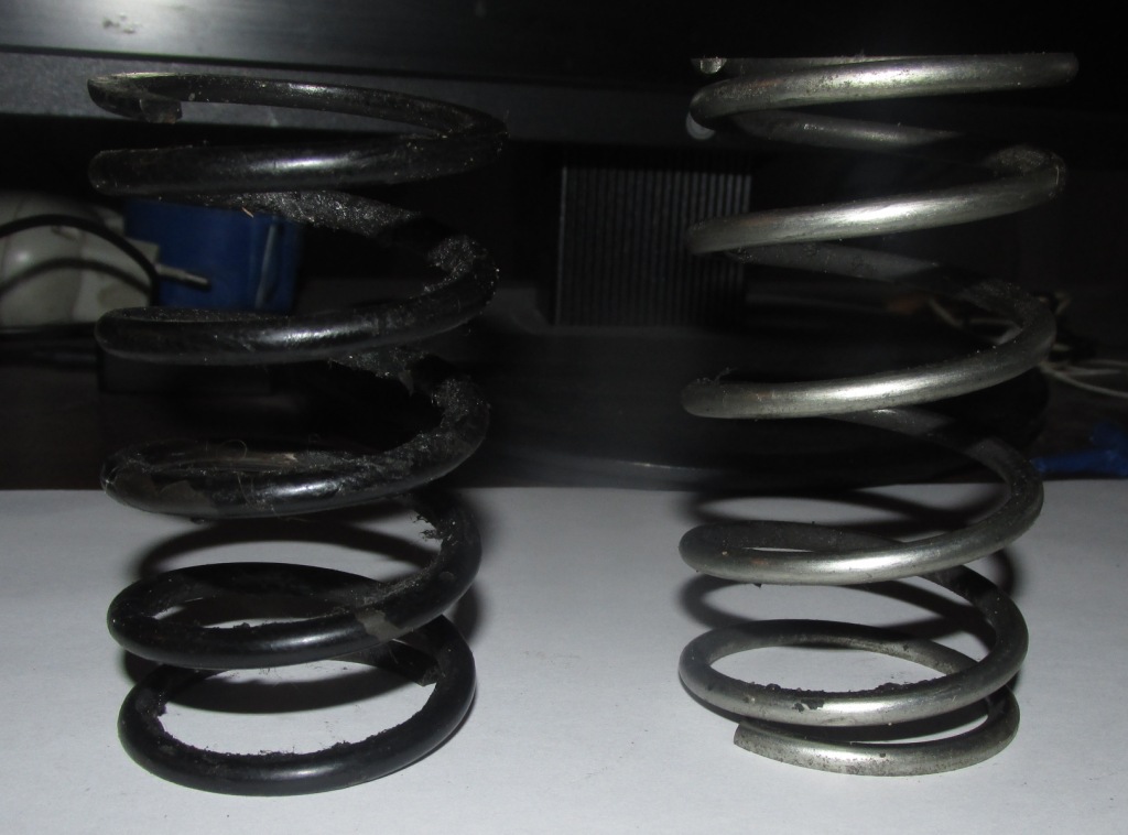

Вот,не поленился, снял и сравнил пружины с вариаторов Сафари 4-ёх тактных двигателей, от разных поставщиков. На правой, диаметр проволоки 4,4 мм., на левой, 5 мм(чуть больше, из-за краски). Проверить,на сжатие, точно, не знаю как, но и от руки слышно, что правая(тонкая-светлая) мягче. Стояла "толстая" пружина, поставлю "тонкую" и сравню-проверю. Но, и так похоже, с более мягкой, будет лучше работать вариатор.
« Последнее редактирование: Ноября 11, 2017, 14:23:17 pm от петрович51 »
Настройка вариатора.
« Ответ #18 : Ноября 11, 2017, 15:20:28 pm »
Проверить просто,положить одинаковый груз,и замерить величину усадки.Расхождения вполне понятны,Дима Сайгак отвечал,что заводских вариаторов Сафари нет в принципе,все делается в гаражах.
