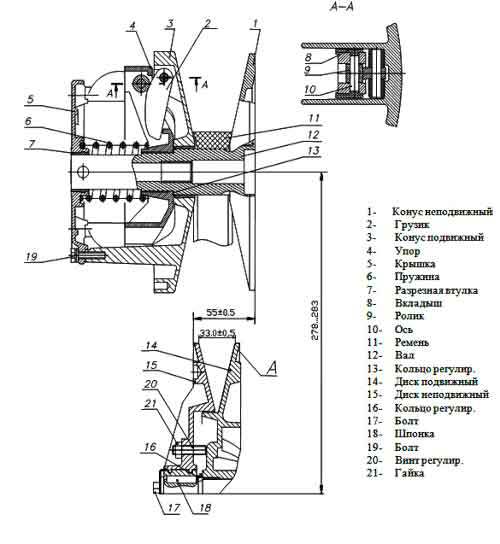

« Ответ #48 : Ноября 13, 2017, 20:56:39 pm »
Да потому-что,я знаю Петрович какое у тебя расстояние.Ремешок-то стандарт.
Я и сам не знал, сходил смерял, 260 мм. У меня, ремень 33-ий стоит, и чуток выступает.На холостых ведомый крутится, завожу зачастую на скорости, нет самохода, но тормозить для включения скорости, приходится не сильно. Иногда, включаю скорости и не торможу.
...завтра мм.на 5 прибавлю, может и побольше. Можно, не должны появиться проблемы с переключением скоростей. Если появятся, то убавлю. Бурановские размеры 278 мм., но... они великоваты(для мотобуксировщиков точно, самоход и убегают они от хозяина).
Да, кстати. Сегодня покатался с "новой" пружиной.Которая помягче, показалось "веселее" стал бегать. Меньше приходится газовать, чтоб скорость набрать. Но это...не утверждаю. Тут надо специально, вплоть до графика или типа диаграммы строить и с приборами. Можно, но время жалко, на такой экспиремент. С грузами и то не хочется возиться, потяжелее поставить.
