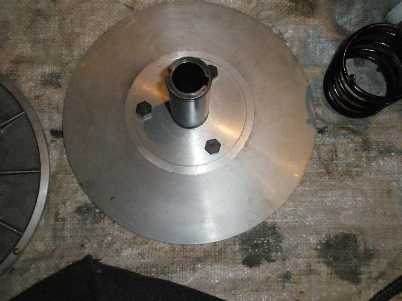

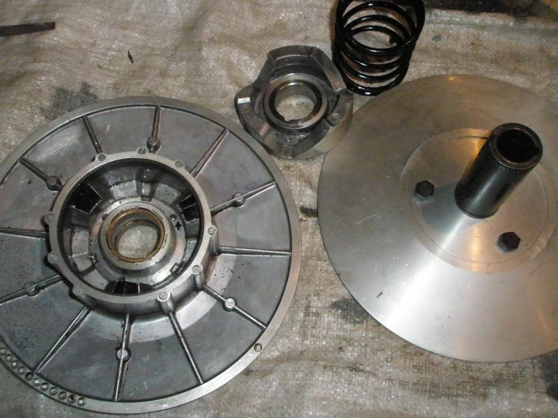

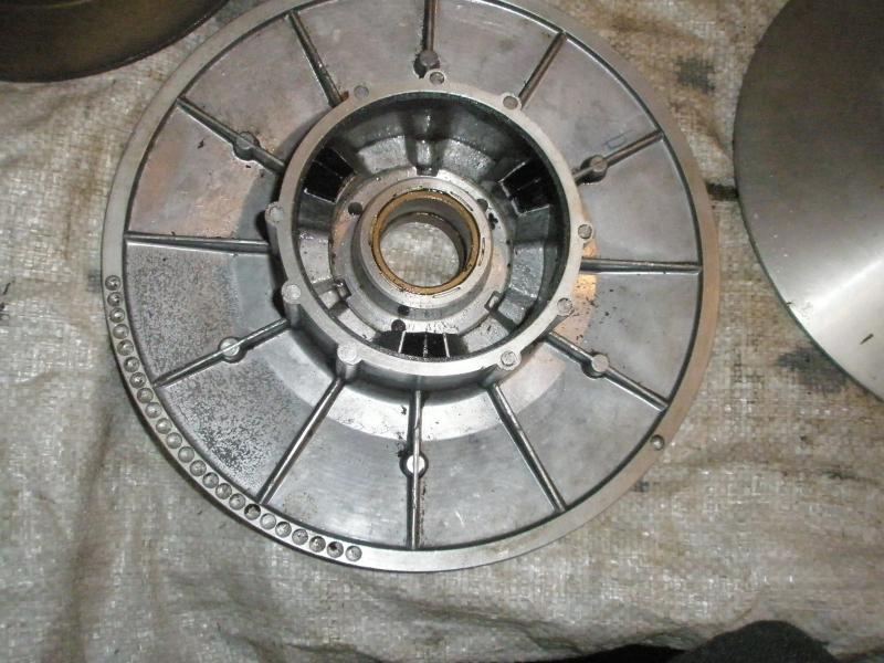

Не разойдутся диски без посторонней помощи. Даже если пружина подзакрутится, то все равно она давит на подвижный диск.
"Теория без практики мертва", а практикой занимается Петрович11. Я -рассуждениями, про других не знаю. Стыдно, пошёл в гараж. Пружина вариатора ведомого если и подзакрутится, то тарелки не разойдутся, правда. Из-за рабочих скосов полумуфты прим.45гр. для башмаков-домиков, пружины прим.5кг, сухого трения ремня об тарелки ?кг. Всего по Петрович11 около 25кг(наработающем.
НО, если переместить тарелки относительно друг друга на 40мм или прим. 15гр по сектору, это 5-7кг усилия тайговского вариатора, то усилием около 10кг тарелки можно раздвинуть на 1см на не работающем. Скосы п/муфты не контактируют с башмаками-домиками, остаются сопротивление пружины и трение ремня. 1 см расширения- много или мало? Аппарат у меня подразобран, не проверить.
  • Сообщений: 3180
Настройка вариатора.
« Ответ #204 : Января 28, 2018, 19:07:44 pm »
Оговорюсь, эти все действа с ведомым, снятым и на столе, без ремня. Как обычно руками раздвигаем тарелки для постановки ремня. Преднатяг пружины измерял при сборке вариатора, остальное +-. Добавлю, тайговская "ведомая"пружина жёстче бурановской.

  Я тоже пошевелил ведомый тайговский, в собранном виде, с ремнем.
Раздвинуть его на месте вталкиванием ремня конечно не реально, там видимо и резиновый клин мешает и перекос тарелок при раздвигании с одной стороны.
Вот оттянуть его от неподвижного взявшись за два края, нет проблем, при этом надо не мешать ему поворачиваться. Двигать надо совсем немного, миллиметров 5-10. Иначе ремень проваливается внутрь и выгибается в кольцо.
  Вполне может получится устройство для оттягивания подвижной тарелки через подшипник, типа выжимного наоборот. Внутренней обоймой подшипник посадить на ступицу подвижного диска и тянуть вилкой за наружную. Или что-то подобное.

Другой вариант, но последний ;)
На тарелку подвижную со стороны п/муфты в сам.дел резьбу в отливках тарелки на  6 болтах(м5-6) крепится кольцо толщиной прим. 4мм под бурановский тормозок, но наружным диаметром на 20мм больше диаметра тарелки, т.е.286мм. Усилия тормозка хватит для остановки  тарелки на самоходе и даже для подтормаживания вездехода. Чтобы хватило усилия подзакрутить пружину, повернув тарелки пусть 5-10мм теоретических нужен или самоход по-сильнее или обороты по больше, не проблема. :) Рассматриваю пример, когда зажат самоходом на вкл. передаче и надо выключить её. На ходу переключения передач на переломке с  расположением кпп в задней п/раме не реально, а включать не проблема. Внатяг  и на ХХ и на повышенных оборотах тем более передачу не вырубить. Но, подтормаживая подвижную тарелку и добавляя оборотов, получим сдвиг тарелок и ослабление ремня.  Проблема в том, что крепление тормозка должно быть подвижным, тарелка с сам.дел тормозным ведь подвижная и тут конструкция видится хлипкая и сложная! И крепление диска 6 болтами слабое, там резьба глубиной  лишь 10мм мах.
Забрасываю эту идею и возвращаюсь к "комплексу мер". Хотя, кто бы китайцам подкинул?

А прикладываем перпендикулярно, то оттягиваем, то толкаем?
Ок, давай сформулируем более строго.
 -силу прикладываем по оси подвижной тарелки, в направлении ОТ неподвижной.
 -необходимый ход вдоль оси предположительно 5-10мм
 -принудительно тарелки не поворачиваем относительно друг друга, но и не мешаем их повороту т.к. тянем через подшипник.
 Варианты реализации:
  1. тянем за ступицу подвижной тарелки поз.6;
  2. толкаем через толкатели подобные регулировочным винтам поз.8
Конструктив надо прорисовывать, например можно ступицу подвижного продлить трубой, поставить подшипник внутрь трубы, тогда его размер уменьшится.
