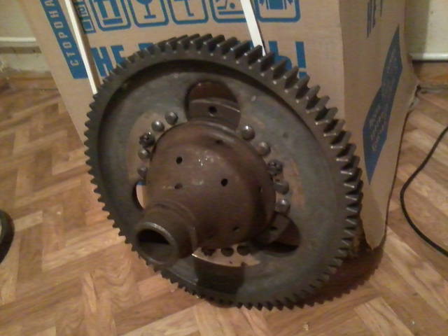

Дык тогда все тут написано акромя толщины зуба,большая шестерня должна быть толщиной 10 мм ширина зуба 25 мм толщина валов прежняя как с завода а  вот длинна меньше и диаметр ступици и разболтовка как у нивы

Вроде все размеры есть,а теперь  глобальный вопрос- че по деньгам это будет.если ответить на него то можно будет понять заказывать шестерни  или выпиливать их самому лобзиком.

мм толщина валов прежняя как с завода ,  длинна меньше и диаметр ступици и разболтовка как у нивы
это все в цифрах можно ?
Конечная передача т25
« Ответ #83 : Ноября 17, 2017, 21:58:37 pm »
В ведомой шестерёнке 18 шлицов 50 мм и 60 мм. На ведущей шестерёнке 6 шлицов 32 мм и 40 мм.

« Ответ #87 : Ноября 17, 2017, 22:28:37 pm »
А шлицы прямые или эвольвентные ? Если эвольвентные , то надо папу для проверки .
« Ответ #88 : Ноября 17, 2017, 22:32:43 pm »
На счет папы сложнее,но прямые или ... ,могу завтра к соседу заглянуть,может есть в разборе.А может Петрович11 заглянет,я его просил.

« Ответ #89 : Ноября 17, 2017, 22:41:13 pm »
Диаметр ведомой шестерёнки по вершинам зубьев 360 мм. Ведущей шестерёнки 74 мм. Шлицы вот такие.
« Ответ #90 : Ноября 17, 2017, 22:47:31 pm »
Тогда однозначно папа нужен . Ну , или как в личке писали , купить готовые и отпилить на месте что не надо .
« Ответ #91 : Ноября 17, 2017, 23:03:44 pm »
Не обязательно. ГОСТ на эвольвентные шлицевые протяжки погугли, наверняка найдёшь.
У меня зубодолбежника то нет . А просто долбежный 62 года выпуска и где был до попадания на Эл. станцию не знаю . Стол ходуном ходит , подбиваю клинья как могу деревяшками . Маасква лучше себе на карман денег положит . чем оборудование новое купит . "Сделай как нибудь " наш девиз . А не сделаешь , так враг народа сразу...

« Ответ #92 : Ноября 17, 2017, 23:07:28 pm »
А может сделать примерно так. Вырезал шлицевую часть и с помощью болтов закрепил на дифе ГАЗ-66. Также взять какую-нибудь подходящую шлицевую часть. Вырезать и поженить их. У Т-40 шлицы прямые. И вал по шлицам может быть 60 мм.

« Ответ #93 : Ноября 17, 2017, 23:12:06 pm »
Думаю если ступичный вал будет точится полностью то шлици можно будет сделать любой формы какой сделает станок,главное чтоб не срезали их потом
