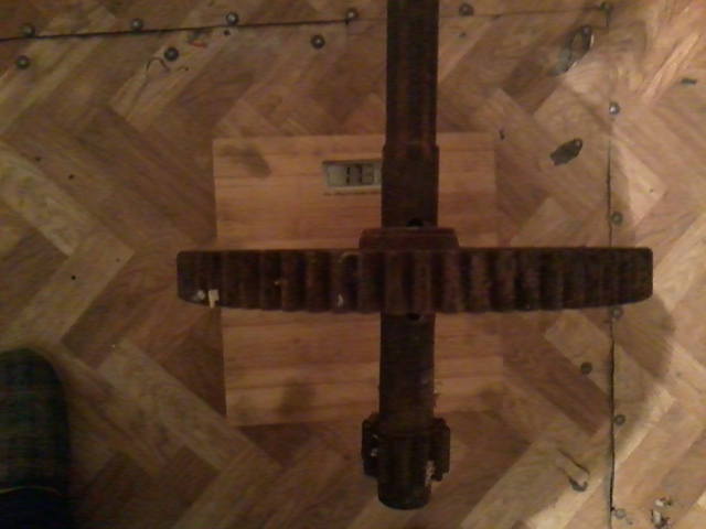

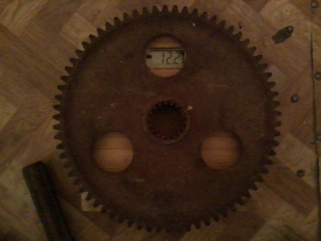

Придётся,считал вес шестеренок без подшипников получилось вроде в районе 25 кг минимум 10 кг будет корпус с подшипниками
Ведомая шестерня - 12,2 кг. Вместе с ведущей - 17,3 кг.
Ступица ещё 12 кг,но там запас прочности огромный и можно его уменьшить отпилив болгаркой  лишнее железо и дырок насверлить
