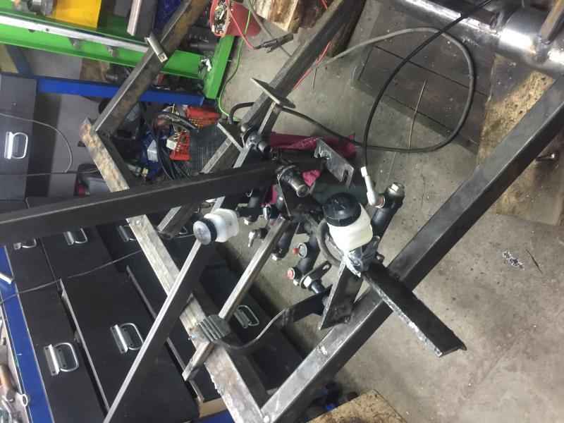

Гидропривод
И как интересно)
Оффлайн Demantoid
  • Сообщений: 960
  • Имя: सेर्गेय
  • Откуда: Урал
  • Техника: Patron
Бортоповоротный "ЯрегА".
« Ответ #46 : Ноября 17, 2017, 00:38:55 am »
poison580, как-то всё закручено тут. У меня гидропривод - это большое кольцо приваренное к барабану и на нем суппорт ваз2108. То есть я убрал колодки полностью.
Оффлайн poison580
  • Сообщений: 298
  • Это нормально
  • Имя: Павел Калмыков
  • Откуда: Ярега
  • Техника: Повозка
« Ответ #47 : Ноября 17, 2017, 01:06:21 am »
Ну т.е. как на Шерпе ;) Возможно так лучше. Я убрал одну ленту и часть барабана (-16 кг) Мне видится так проще и надёжнее ::thinking:::

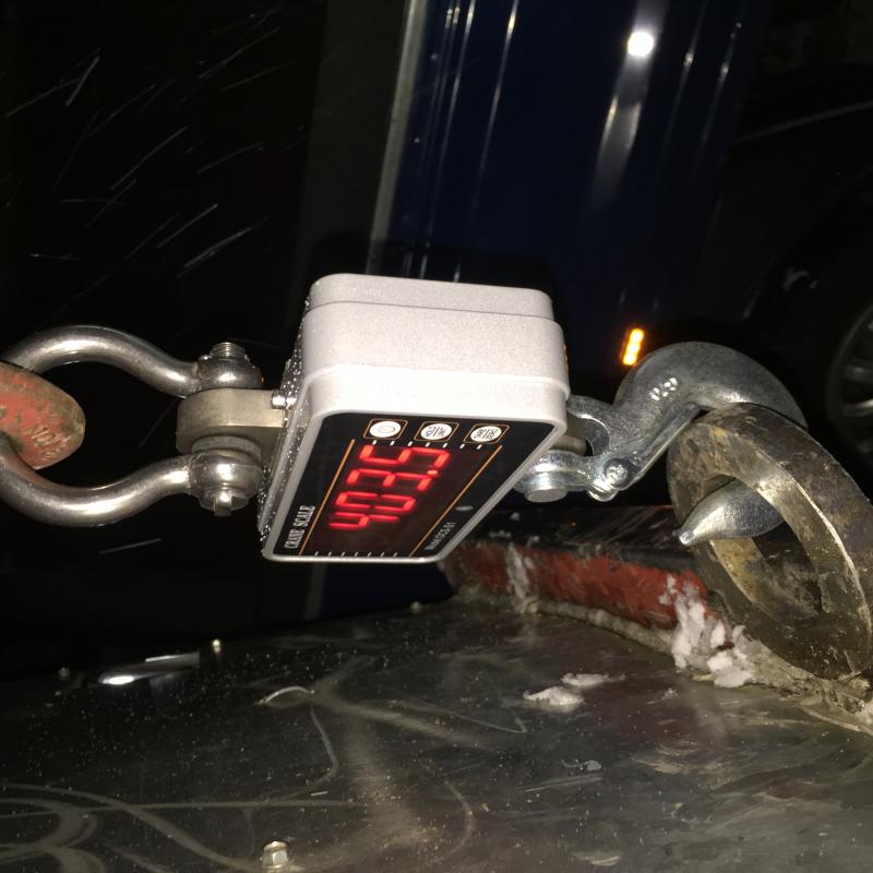

Перед
Зад
Ребята, подскажите насколько такое взвешивание отражает реальный вес в случае суммирования результатов? В то как-то больно неприлично мало получается  ::thinking:::
  • Сообщений: 4167
« Ответ #58 : Ноября 20, 2017, 20:13:21 pm »
общая масса будет несколько больше суммы.
Причина - правила рычага.
Если бы ты вывешивал за переднюю и заднюю ось - получилась бы сумма (ну почти) а так ты тянешь за рычаг (хоть и небольшой).
Для понимания - прикрути к вездеходу оглоблю в 3 метра и поднимай за конец оглобли - увидишь не 400 а (150 - 180) кг
Насколько велик рычаг в твоем случае - прикинь сам - расстояние от центра тяжести до оси и до переднего "фаркопа"
ну и так же для заднего
навскидку надо добавить 28 - 35% к сумме веса.
