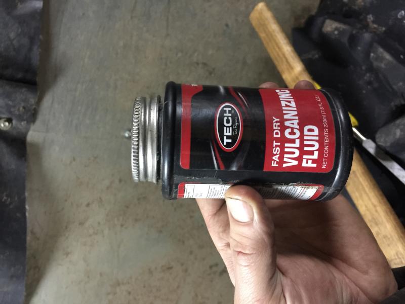

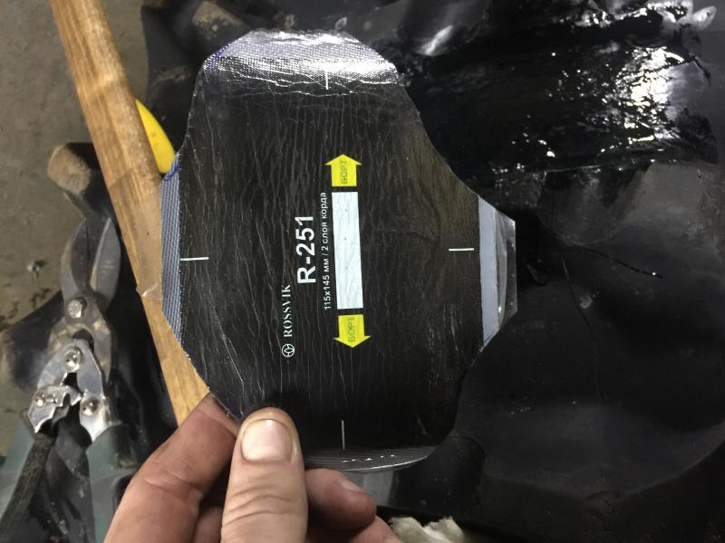

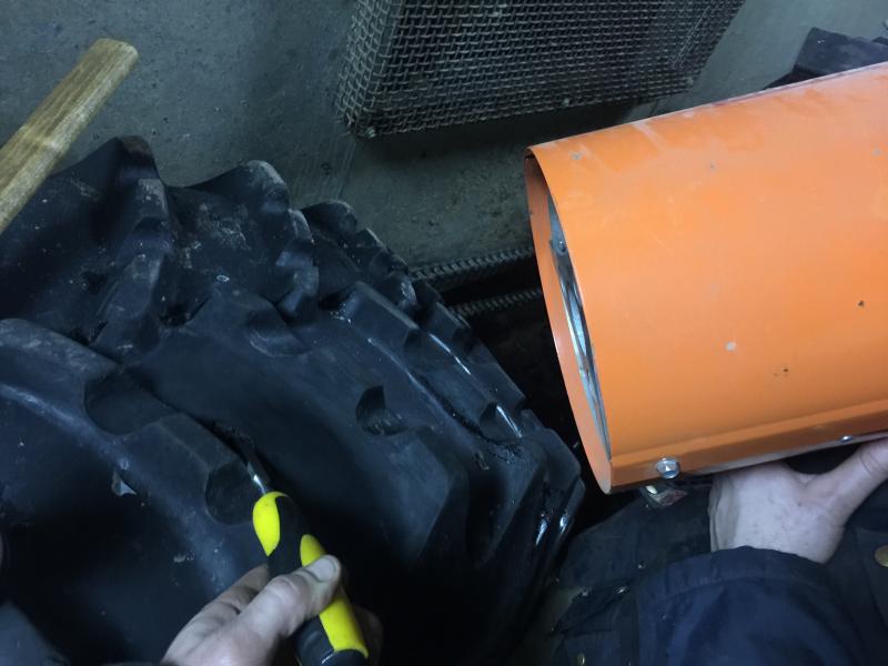

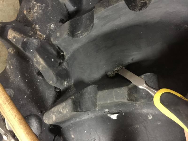

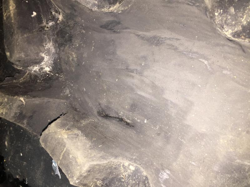

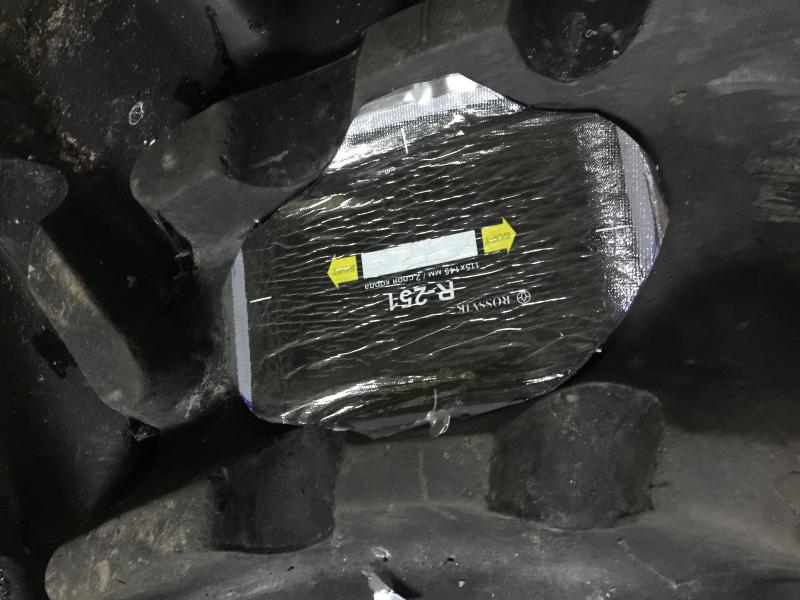

Лечили колёсико.
Как-то делали похожий порез только ближе к грунтозацепу , так вот вылечили его супер-клеем с солью ::rolleyes:::
Держит до сих пор.
Сообщение не понравилось: Tit
Бортоповоротный "ЯрегА".
« Ответ #65 : Ноября 23, 2017, 09:30:41 am »
Снаружи что ли латка, так надолго ли?
« Ответ #66 : Ноября 23, 2017, 09:46:47 am »
А жгуты чем не устроили ?
« Ответ #67 : Ноября 23, 2017, 11:02:32 am »
Супер клей гель очень хорош в таких ситуациях.
« Ответ #68 : Ноября 23, 2017, 11:30:42 am »
Просвети, что за клей и почему с солью?

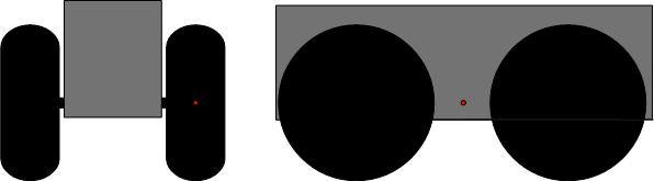

Лучше подцепи сбоку между колёс, тогда точнее будет. И чтобы точка подвеса была примерно посередине ширины колёс. Будет вес, с которой вездеход давит на землю двумя колёсами с одной стороны. Умножаешь на 2 и получаешь вес вездехода..

Просто приподнять с одной стороны легче, так как они прикладывают силу не к той точке.
Вот если при взвешивании подцепить за точку, которая располагается, как красные точки, то вес будет примерно равен. Если ещё и агрегаты расположены симметрично. А если подцепить за край колеса, то вес покажет заниженный.

Наверное двухслойная шина слабая для бортоповорота? 2 прокол- повод подумать?
Самому интересно ;)
Жгуты травили, а как они держат повторное попадание ?

« Ответ #77 : Ноября 23, 2017, 17:03:02 pm »
Где то наютубе видео как пластик различный ремонтируют таким способом, результаты понравились вот и решил попробовать. Соль мелкая суперклей обычный момент

А не проще найти вторые такие весы и подвесить вездеход с обоих сторон- получившиеся данные сложить? Ну или если имеющиеся весы позволяют то повесить весь вездеход на них?
Весы до 1 т. Больше весов нету.
Возможно, что и слабая, но торопится с выводами думаю рано. Первый раз порез был , испытывали в кустах среди бетона и арматуры... сейчас прокол. Реально всю осень очень много езид по сучкам пенькам острым и ничего, а на что тут прилетел ума не приложу.
