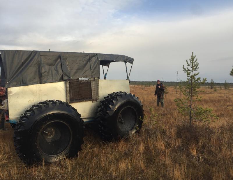

poison580, Вес по узлам не прикидывал,коль весы под руками ?
Бортоповоротный "ЯрегА".
« Ответ #23 : Ноября 12, 2017, 21:23:33 pm »
Павел  -hi- просто класс . А сколько он весит ?
« Ответ #24 : Ноября 12, 2017, 21:24:51 pm »
poison580, станок хороший.  1*11

« Ответ #25 : Ноября 12, 2017, 21:48:13 pm »
Прикидывал , голый без кузова в районе 1100 , с кузовом ЗИП и т.п думаю в районе 1300 плюсуем 10% погрешность и 1400 как пить дать ;)

« Ответ #26 : Ноября 12, 2017, 21:50:06 pm »
Спасибо , приятно :)
Про вес ответил выше

« Ответ #27 : Ноября 12, 2017, 21:52:17 pm »
Станок огонь 1*11 ага!

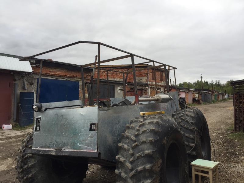

« Ответ #28 : Ноября 12, 2017, 21:58:26 pm »
Планируете усиливать кузов, т.е. более крепкий делать каркас безопасности?

« Ответ #29 : Ноября 12, 2017, 22:14:34 pm »
Планируем переделать кузов полностью , расширить сделать двери окна и т.п. ,что касается каркаса , две дуги ( 50х25х1,5) как сделано сейчас думаю вполне достаточно
