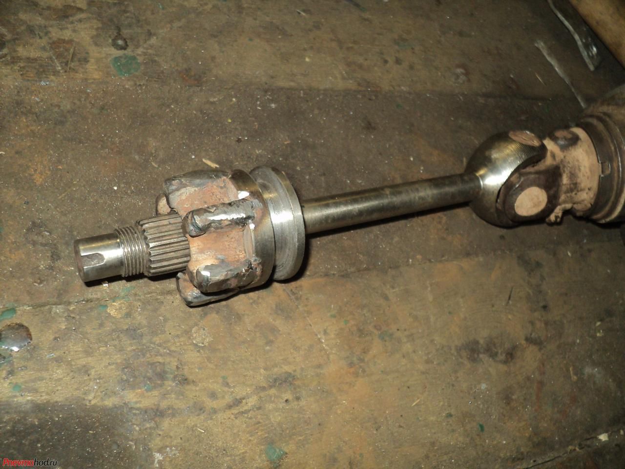

« Ответ #188 : Ноября 20, 2017, 15:37:00 pm »
полистав форумы пришел к тому, что лебедку буду делать все же из редуктора мотоцикла днепр. мужики говорят что работает хорошо, поломок не замечено, да и болот у нас больших нет, а на помощь технике хватит. тем более что плече у барабана лебедки в разы меньше чем у колеса мотоцикла, а на мотоцикле возят мама не горюй, знаю лично, был урал. и три раза у меня рвало редуктор, всему виной шипованная резина. а не получиться, значит, ,,,,дураки на своих ошибках учатся!! ::tongue:::

Вездеход Бизон
« Ответ #189 : Ноября 20, 2017, 15:37:37 pm »
лебедку буду делать с родным  тормозом от мотоцикла

Вездеход Бизон
« Ответ #191 : Ноября 20, 2017, 23:04:56 pm »
любопытный, скорей всего как га Марсе. Из запчастей от ижа

« Ответ #192 : Ноября 20, 2017, 23:31:56 pm »
узел длинный получается, у меня расстояние от фланца коробки до места где лебедка должна быть не очень большое.

« Ответ #193 : Ноября 21, 2017, 10:38:28 am »
любопытный, у меня  тоже расстояние маленькое.полу ось можно же укоротить.

« Ответ #194 : Ноября 21, 2017, 10:44:46 am »
Буду делать полуось  длинную от 08,она трубчатая , и делать можно  любой длинны

« Ответ #195 : Ноября 21, 2017, 15:40:39 pm »
 :)любопытный, а как смотришь на узел включения как bmv  1962

« Ответ #197 : Ноября 21, 2017, 23:00:31 pm »
ИМХО: в идеале узел подключения работает когда к нему и от него подключены карданы а он закреплен на раме, это вариант когда мотор посередине авто. В нашем случае места мало, подключить получится один короткий кардан от мотора а узел подключения нужно жестко крепить на раме лебёдки.

« Ответ #198 : Ноября 22, 2017, 13:18:22 pm »
любопытный, вот как он сделал, посмотри в теме прочие агрегаты, привод мех. лебедки
