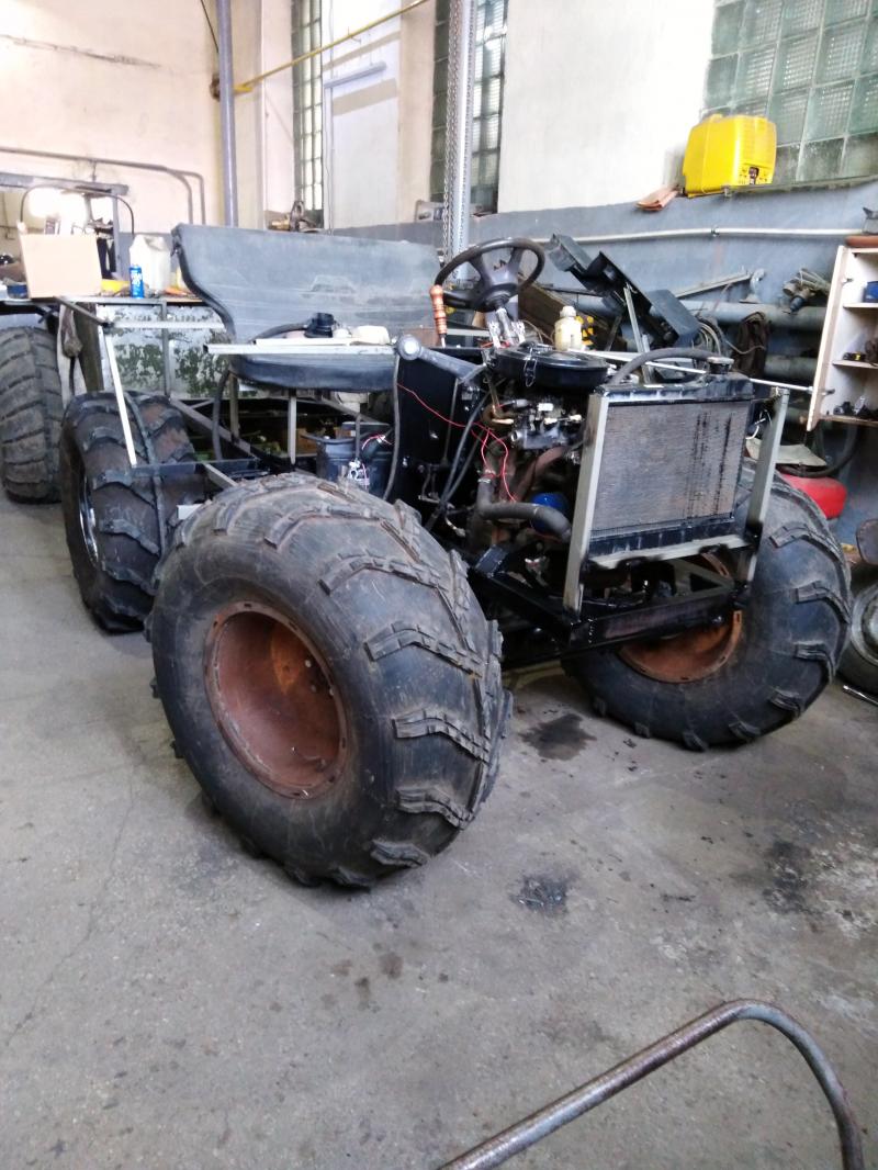

Оказался он большой!
Новогодние каникулы, мороз..чик... и что то еще не дает мозгам покоя.
А нужен маленькиий...чтоб влазил в кузовок 1600х2500, ну и естественно по пол колеса будет торчать за пределами кузова.
В связи с вышеизложенным был поженен мост ВАЗ 2101+поворотные кулаки УАЗ + привода и ступицу ВАЗ 2108. Получилась очень интересная и компактная конструкция весом 56 КГ!!! Правда без тормозов и без масла.
Хотелось бы услышать Ваших советов, по подвеске.... В задумке и в наличии Мосты ВАЗ, двигатель ОКА, Колеса КФ-97(пока на камерах)
Вездеход"Муравей".
В смысле передний мост ? Фотик совсем не работает ?
Да, все закрыто , все красиво., Завтра постараюсь в гараж сходить  сфотать.

А чулки нивовского моста усиливать не планируете? Уазовские кулаки конечно сильно смотрятся на таком мосту.

В планах легенький , типа квадрика,
Вопрос, рессоры от москвича(просто в наличии) вроде как и мягкие и эластичные.
Привозил коренные листы с Газели с переменной толщиной, показалось жесткость у них большая..
Сообщение понравилось: ponstyle
Так ездил и на переломке и на цельнорамнике, по моим потребностям держат, смысла не вижу.

« Ответ #13 : Января 04, 2018, 10:26:33 am »
Бывает мост и на ниве загибает. А тут колесики и условия эксплуатации покруче.

На фото получилась обратная рулевая трапеция, колеса при повороте враскоряку станут...
Можно поднять РМ выше и изготовить рулевые рычаги на верх кулаков, по образу рулевого рычага УАЗа.
Думаю самое то.А длины шруса УАЗ  не хватило нарезать шлицы ваз ?
это просто примерка, в уголке стояли рейки вот и бросил на мост.
А зачем резать когда есть готовое?

Николай,Юрич правильно говорит,рулевая трапеция неправильная. Шаровые кулаков должны находиться на одной прямой с осью шкворня и центром заднего моста. Так как у тебя внутреннее колесо в повороте будет поворачивать на меньший угол чем наружнее а должно быть наоборот
Да и колесики по менее будут
У меня На Сузок-е передний мост от Сузуки Джимни (он, полагаю, на слабже ВАЗовского) согнуло. Двигатель Ока и колёса КФ-ки. Сначала незаметно было. Тягу Панара сгибало, пытался усиливать её, пока не увидел изгиб чулка переднего моста.
А потом усилил мост приваркой швеллера из профтрубы и... забыл об этой проблеме  ::cheesy:::
