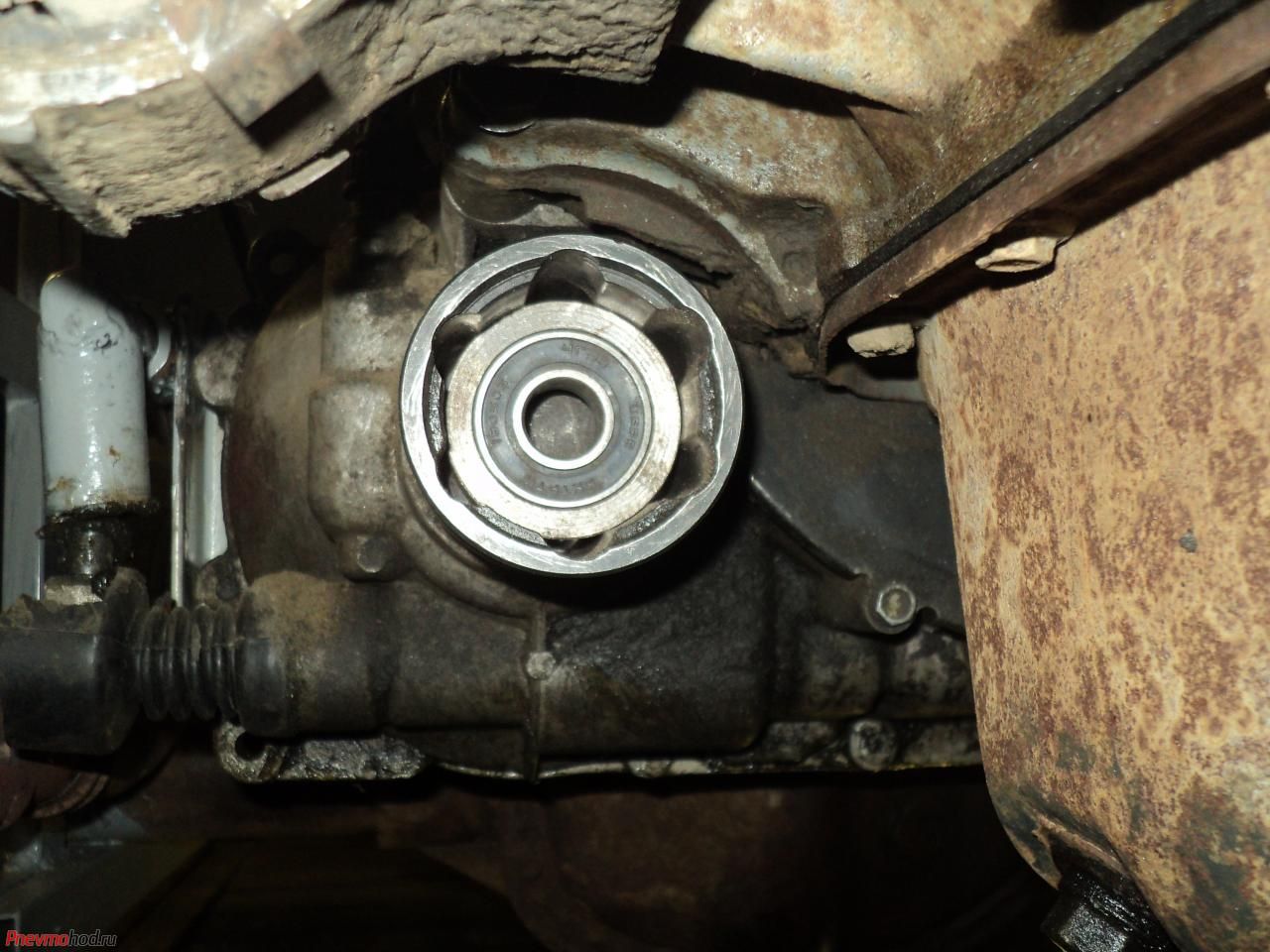

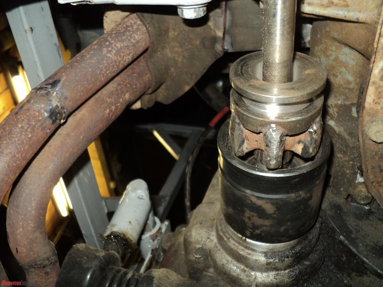

Вездеход Бизон
« Ответ #195 : Ноября 21, 2017, 15:40:39 pm »
 :)любопытный, а как смотришь на узел включения как bmv  1962
Оффлайн любопытный
  • Сообщений: 185
  • Откуда: кашира
  • Техника: буханка, вездеход вжик
Вездеход Бизон
« Ответ #196 : Ноября 21, 2017, 22:46:18 pm »
фотку кинь пожалуйста.
Оффлайн любопытный
  • Сообщений: 185
  • Откуда: кашира
Вездеход Бизон
« Ответ #197 : Ноября 21, 2017, 23:00:31 pm »
ИМХО: в идеале узел подключения работает когда к нему и от него подключены карданы а он закреплен на раме, это вариант когда мотор посередине авто. В нашем случае места мало, подключить получится один короткий кардан от мотора а узел подключения нужно жестко крепить на раме лебёдки.
Оффлайн pasha.kokinov@mail.ru
  • Сообщений: 371
  • Имя: Павел
  • Откуда: Кострома
  • Техника: РМ
Вездеход Бизон
« Ответ #198 : Ноября 22, 2017, 13:18:22 pm »
любопытный, вот как он сделал, посмотри в теме прочие агрегаты, привод мех. лебедки
  • Сообщений: 371
  • Имя: Павел
  • Откуда: Кострома
  • Техника: РМ
Вездеход Бизон
« Ответ #199 : Ноября 22, 2017, 13:19:19 pm »
