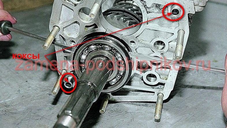

Я бы попробовал оставить оставить 4 шпильки, теперь после люфтов уже пересверленные на 14, а добавил 2 коксы, чтоб плотненько садились. Фиксация шпильками-болтами не обеспечивает плотную посадку. Понимаю, что бондаж, доп. болты.. ::undecided::: доп. огород однако. А коксы-вещь!

Я бы попробовал оставить оставить 4 шпильки, теперь после люфтов уже пересверленные на 14, а добавил 2 коксы, чтоб плотненько садились. Фиксация шпильками-болтами не обеспечивает плотную посадку. Понимаю, что бондаж, доп. болты..  доп. огород однако. А коксы-вещь!

По дополнительным шпилькам непонятно, ? Где сверлить ? Корпус вокруг посадочного круглый и ниже. Да и тонкий должен быть. А коксы к дополнению к усиленным шпилькам(диаметр , что в корпус, больше будет), неплохой вариант.

Что такое коксы?
Вездеход "Волкодав"
« Ответ #659 : Сентября 01, 2020, 16:33:40 pm »
Что такое коксы?
трубка или штырь воткнутый,в соосные отверстия в корпус,картер узлов автотракторной техники.нужен чтобы исключить смещения сопрягаемых деталей.
пример
