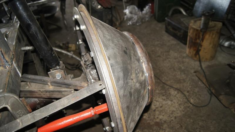

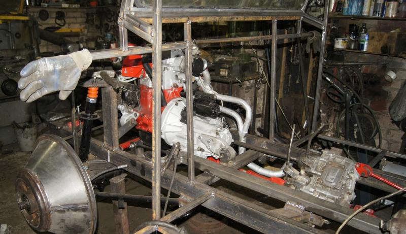

Евгений 103, привет,давно хотел спросить,опоры стоек приварены только к раме,а ещё  есть усилители? визуально кажется ,что в процессе работы от рамы может отломаться.
Леонид.отломаться.точно не отломается!
Вот во внутрь, "сложить" стремится,будет.
На передние будет распорка,сьёмная,ну и обрешоткой кузова усилится.
На задних опорах только усилится обрешёткой кузова.
«МАРС 8»
« Ответ #61 : Мая 25, 2017, 06:56:23 am »
Ясно,о съёмной передней тоже думал.

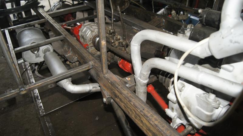

Всем дорого времени!  -hi-
..глушитель,встал на своё место..
Ну и диски делаю потихоньку...
« Последнее редактирование: Мая 25, 2017, 21:41:02 pm от Евгений 103 »

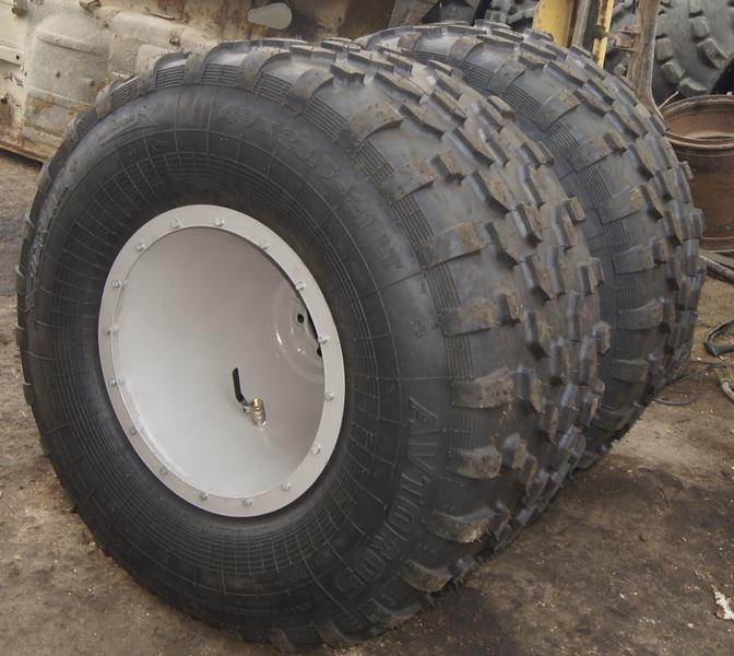

«МАРС 8»
« Ответ #63 : Мая 26, 2017, 00:19:16 am »
Евгений 103-hi-
Накачал колесо до 0,4 х. Диаметр 1200 ровно.

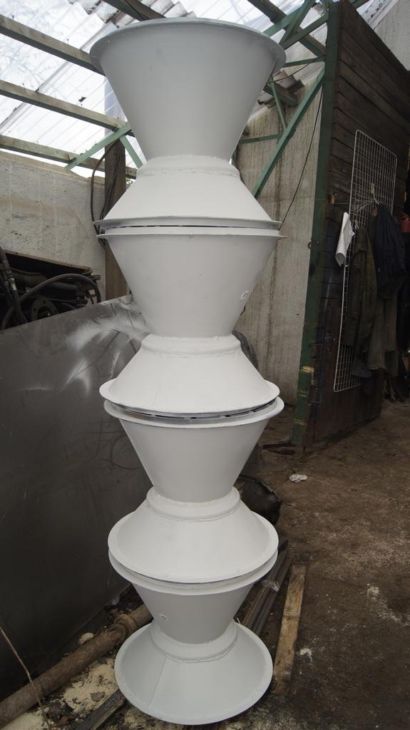

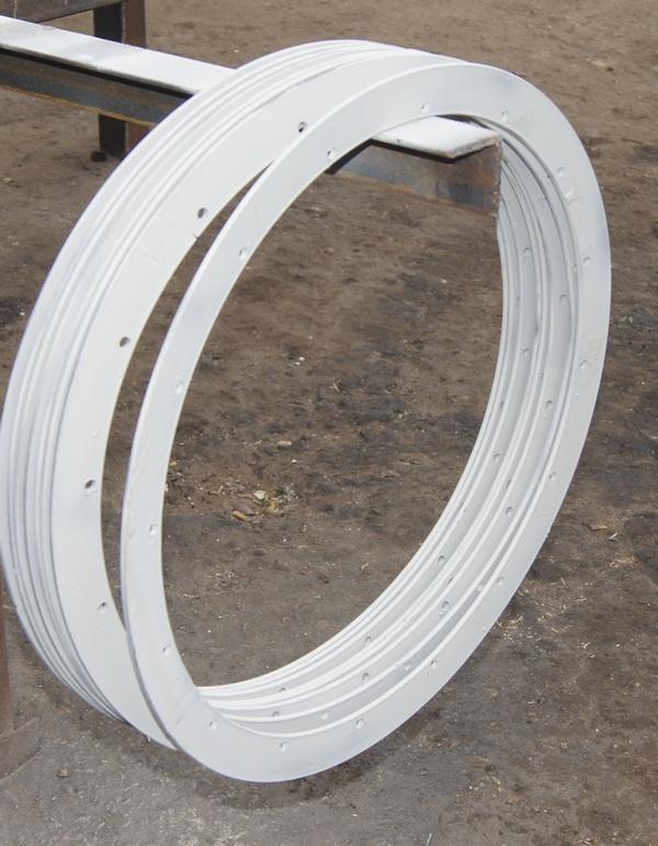

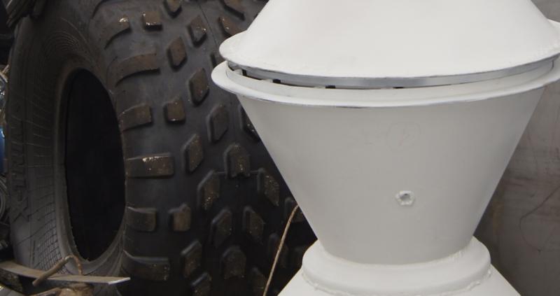

« Ответ #65 : Мая 28, 2017, 21:13:02 pm »
Приветствую!  -hi-
 ДИСКИ ГОТОВЫ!
Хотя,только  загрунтовал.
Красить буду завтра!
«МАРС 8»

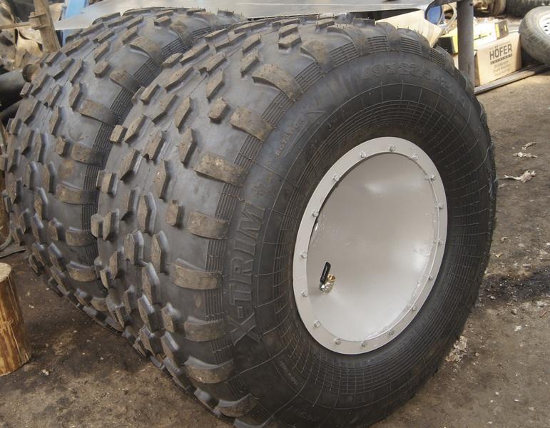

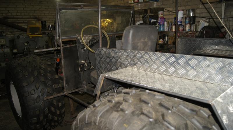

« Ответ #67 : Мая 30, 2017, 22:11:58 pm »
Приветствую Друзья!  -hi-
Немного новостей.
Собрал колёсики!
Красота!
Примерил..всё норм,ни где не трёт,выворот как в УАЗе..
Ширина покрышек 600мм ,высота 1200мм
Оффлайн игорь в.

Оффлайн РедБулл
  • Сообщений: 1131
  • Откуда: Копейск
«МАРС 8»
« Ответ #69 : Мая 30, 2017, 22:57:23 pm »
 Женя, подскажи, какой точно диаметр посадочного у этих шин? И толщина посадочного. Вдруг кто-нибудь мне закажет диски под такие покрышки, инфа будет очень кстати  -hi-
Оффлайн Евгений 103
  • Сообщений: 2081
  • Откуда: г.Витебск,Смоленск.
«МАРС 8»
« Ответ #70 : Мая 30, 2017, 23:13:24 pm »
Диаметр, посадачного,я делал 525 мм.
Толщину,посадочного 17мм.  -hi-
Где то есть, в блокноте длинна полосы,20мм,до прокатки через "вальцы".
Если интересно,завтра поищу размеры!
« Последнее редактирование: Мая 30, 2017, 23:17:56 pm от Евгений 103 »

Оффлайн mishanya68
  • Сообщений: 649
  • Имя: михаил
  • Откуда: пермь
«МАРС 8»
« Ответ #72 : Мая 30, 2017, 23:33:47 pm »
Евгений 103,
Прикольные колесики! Какая ширина дисков?
Оффлайн Евгений 103
  • Сообщений: 2081
«МАРС 8»
« Ответ #73 : Мая 30, 2017, 23:39:43 pm »
Евгений 103,
Диски,ширина по краю бедлока,530мм.
«МАРС 8»
« Ответ #74 : Мая 31, 2017, 00:02:59 am »
" тапочки" для новой машины привёз из Твери,от "АВТОРОС"
Евгений!А,почему,именно такой выбор тапок?А не тапкоободрышей?или ещё каких?
Оффлайн Евгений 103
  • Сообщений: 2081
«МАРС 8»
« Ответ #75 : Мая 31, 2017, 00:22:53 am »
::cheesy:::  интересно опробовать новые возможности.
Заводские покрыхи хочу поюзать,почувствовать разницу!
Выбрал "АВТОРОС"!,думаю не прогадал.
Хотя ценник,их,тоже не рвадует!

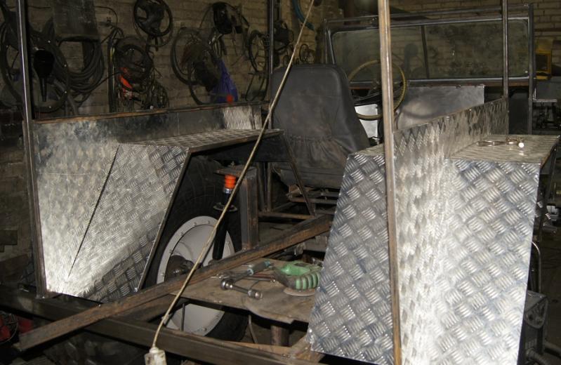

« Ответ #79 : Мая 31, 2017, 23:25:49 pm »
Спасибо -hi-
 Вот немного новых фоток...
Чтобы не скучали!  ::morning1:::
