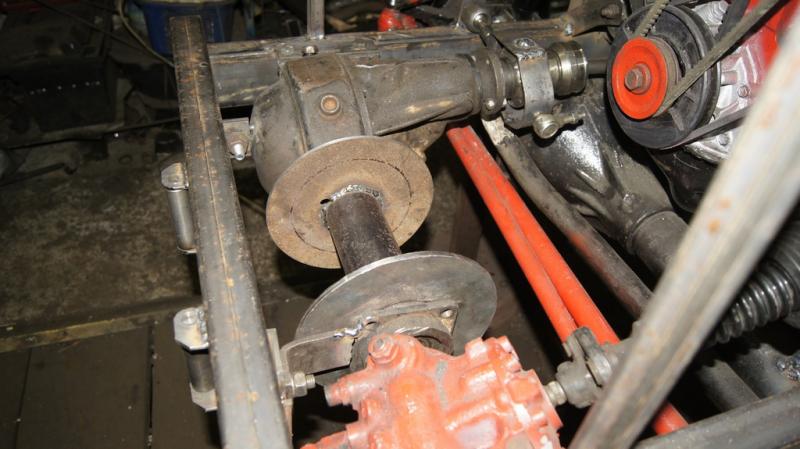

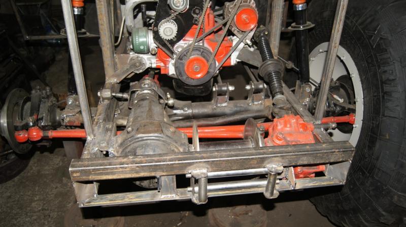

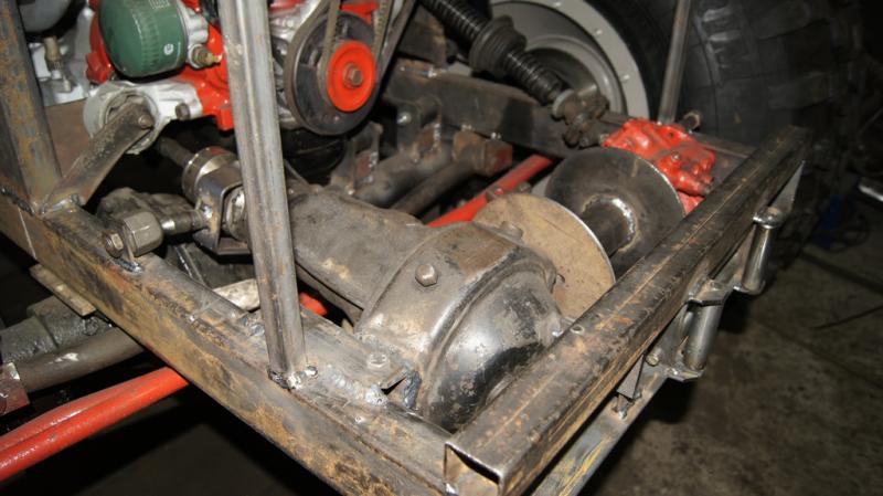

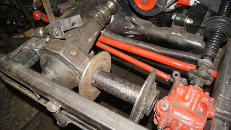

« Ответ #85 : Июня 02, 2017, 23:21:21 pm »
Приветствую! -hi-
Продвигаюсь!
Сегодня лебёдка встала на своё место.
Ну и делаю  каркас кузова.
Сообщение понравилось: РедБулл, koolakov

« Ответ #86 : Июня 03, 2017, 00:25:40 am »
Евгений 103, клюз (ролики) на лебедку сам делал или фабричные? Я почему-то считал что ролики должны быть на подшипниках.  ::shy:::
Оффлайн Евгений 103
  • Сообщений: 2081
  • Откуда: г.Витебск,Смоленск.
«МАРС 8»
« Ответ #87 : Июня 03, 2017, 00:39:58 am »
Роллики самодельные.
Из штоков амортёра.
На заводских лебёдках,какие я видел,так же без подшипников.

« Ответ #88 : Июня 03, 2017, 04:05:49 am »
На заводских роликах втулки стоят типа фторопластовые.

« Ответ #89 : Июня 03, 2017, 09:23:43 am »
 Да, роликов с подшипниками я тоже не видел. Все на втулках. Женя, а барабан лебёдки будет без второй опоры? Ты так уже делал?
Оффлайн Евгений 103
  • Сообщений: 2081
«МАРС 8»
« Ответ #90 : Июня 03, 2017, 12:03:21 pm »
Как без второй опоры?
 -hi- -hi-
..так незяяя!
у меня так будет!  1*11

« Ответ #91 : Июня 03, 2017, 14:20:10 pm »
Из штоков амортёра.
От чего штоки?
Оффлайн mishanya68
  • Сообщений: 649
  • Имя: михаил
  • Откуда: пермь
«МАРС 8»
« Ответ #92 : Июня 03, 2017, 15:35:33 pm »
Евгений 103,
Тормоз на лебёдке есть?
« Последнее редактирование: Июня 03, 2017, 15:41:17 pm от mishanya68 »

От чего штоки?
извини Дима..пропустил сообщение..  -hi-
Штоки от амортизаторов передних  АУДИ 80... 200мм
Хотя можно ,и от других авто.  1*11

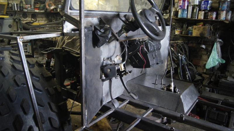

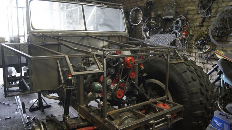

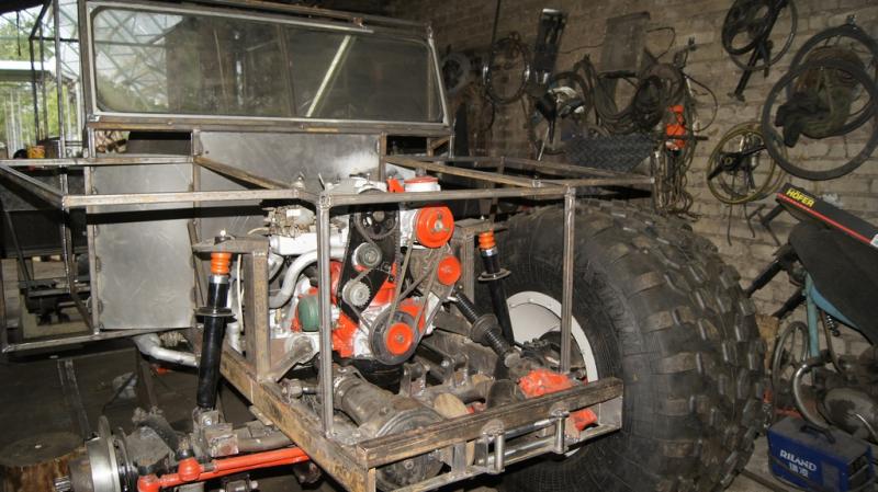

«МАРС 8»

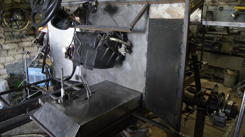

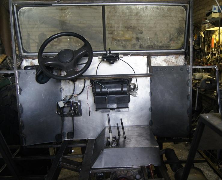

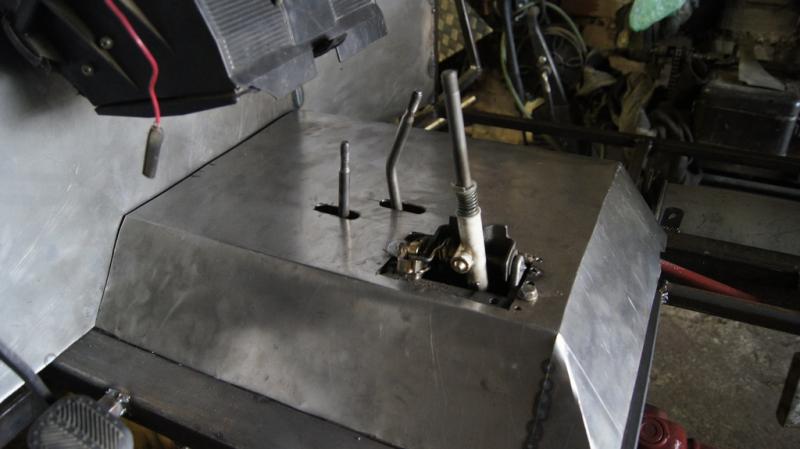

« Ответ #98 : Июня 04, 2017, 20:56:35 pm »
Приветствую!  -hi-
МАРС 8,обрастает железом!
Установил тросовую кулису,и печка встала на своё место.
Ну и по раме кузова,почти всё готово!
Думаю фото лучше покажут строительство!
