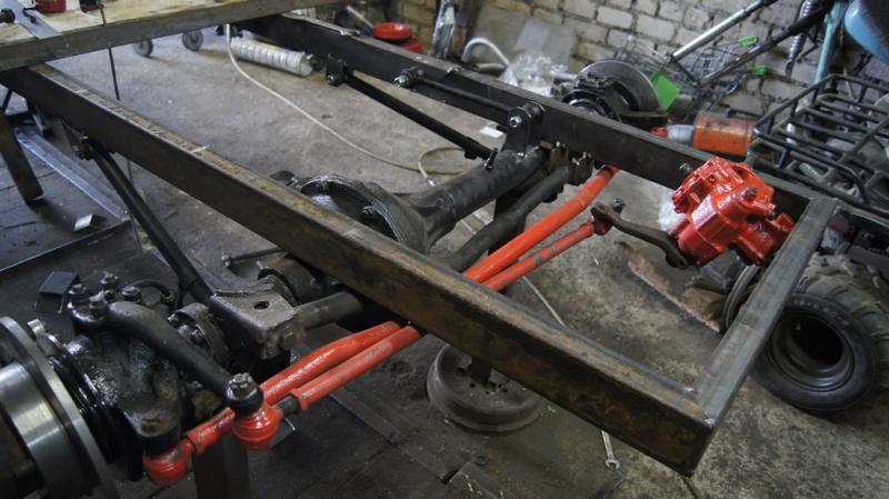

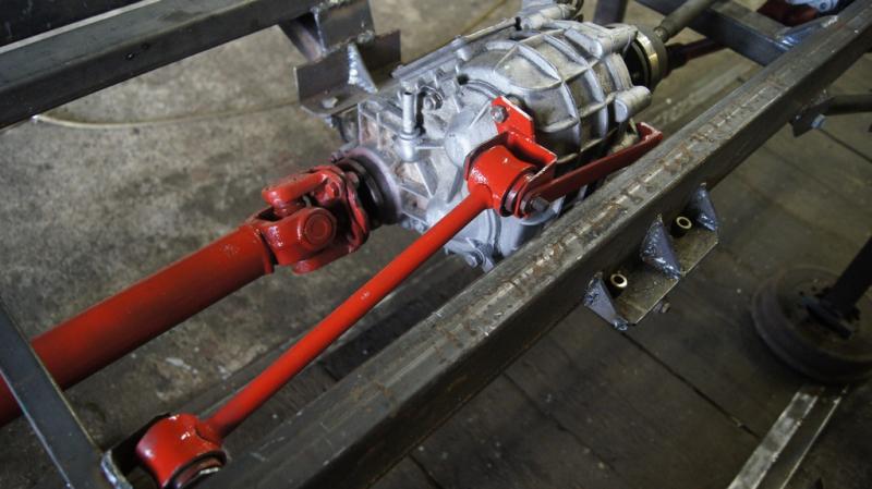

Евгений, скажи пожалуйста, вот в сжатом  или вытянутом положении стоек, на сколько шлицевую из кардана вытягивать?

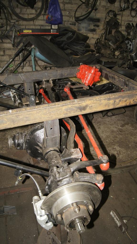

Евгений 103, привет,передняя панара от чего? похожа на уазовскую рулевую.
Привет!..  -hi-
 Мост от УАЗ хантер! От него "понару, "родную" и оставил.  1*11
в сжатом, кардане шлицевая вытаскивается.
Ход  до полного,разжатого, примерно 50мм.

« Ответ #43 : Мая 18, 2017, 19:24:55 pm »
Привет!..  -hi-

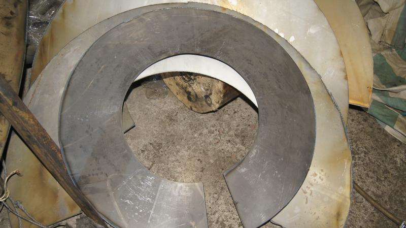

первый раз решил заказать резку конусов на ЧПУ плазморезом.
Не очень.ожидал,большего.  ::girl_cray:::
Плазмой резали? Почему не очень? Я не пробовал так. Мне режут лазером - исключительно точно.
Оффлайн Demantoid
  • Сообщений: 960
  • Имя: सेर्गेय
  • Откуда: Урал
  • Техника: Patron
«МАРС 8»
« Ответ #46 : Мая 20, 2017, 23:11:37 pm »
Я лобзиком резал, пилкой по металлу - почти как лазером получилось. Диски нормально вышли. По времени - на 8 дисков потратил один день.

« Ответ #47 : Мая 20, 2017, 23:23:54 pm »
На фото видно..края не ровные..(сказали что то там "не пошло"..)
С размерами ,накосячили..  0*)
Да,и ценник,не дешёво.
Одно слово,ПОПРОБОВАЛ!
Я своими электроножницами,делаю,не хуже.
И главное дешевле!
А вот про ЛАЗЕР,пока,у нас не слышал.  -hi-

« Ответ #48 : Мая 21, 2017, 00:04:42 am »
Всем привет, дисков делал не много всего то  8 шт и резал все болгарином, диск на 125 мм и алга комсомол. Биение в пределах 5 мм.

« Ответ #49 : Мая 21, 2017, 02:08:14 am »
Я дома сам плазморезом с с самодельным циркулем. Доволен.
Думаю только лазером и водорезкой точнее будет если сотки нужны.

« Ответ #50 : Мая 21, 2017, 23:24:53 pm »
Вот мои на плазме с ЧПУ, не намека на подженые и острые края ! все ровненько, даже обрабатывать не надо. 1000 р. за резку, и мучится не надо, ни резать, ни чертить  .
Эдик,да! У тебя норм сделали!
В моём случае,запросили,по деньгам в два раза больше..
Накосячили! (фото)
Я сам "скан" им с своей "ПРОГИ" кидал..
Там где мои размеры,получилось..
А по их програме,нарезали ,просто круги..
И самое главное на моём металле.
Завтра,буду ехать к ним в "контору"..пофоткаю,раскажу.  ::morning1:::

« Ответ #52 : Мая 22, 2017, 22:52:48 pm »
 Приветствую Друзья -hi- -hi- -hi-

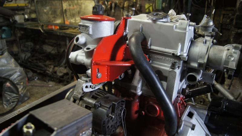

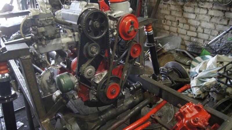

...сделал третью опору раздатки,
Ну и поставил насос ГУРа.
Пришлось немного повозится.что бы встал стандартный ремень от ВАЗ "класики"!

« Ответ #53 : Мая 22, 2017, 23:57:28 pm »
А как шкив приделан?
Оффлайн Евгений 103
  • Сообщений: 2074
  • Откуда: г.Витебск,Смоленск.
«МАРС 8»
« Ответ #54 : Мая 23, 2017, 00:28:02 am »
Второй шкив,отдельная,проточенная деталь.
Удлинённый болт зажимает два шкива,и наварен стопор для непроворота.

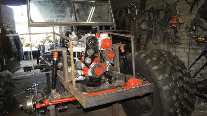

Сегодня начал строить кабинет!
стёкла ГАЗ 69.
Рамка самодельная.
Колёсики,тоже в процессе..
Жду наружные конуса из "конторы"  ::angry:::
вот фото..
..покрыху просто приставил.

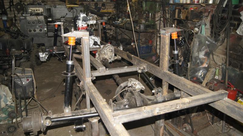

« Ответ #59 : Мая 24, 2017, 17:57:44 pm »
Евгений 103, привет,давно хотел спросить,опоры стоек приварены только к раме,а ещё  есть усилители? визуально кажется ,что в процессе работы от рамы может отломаться.
