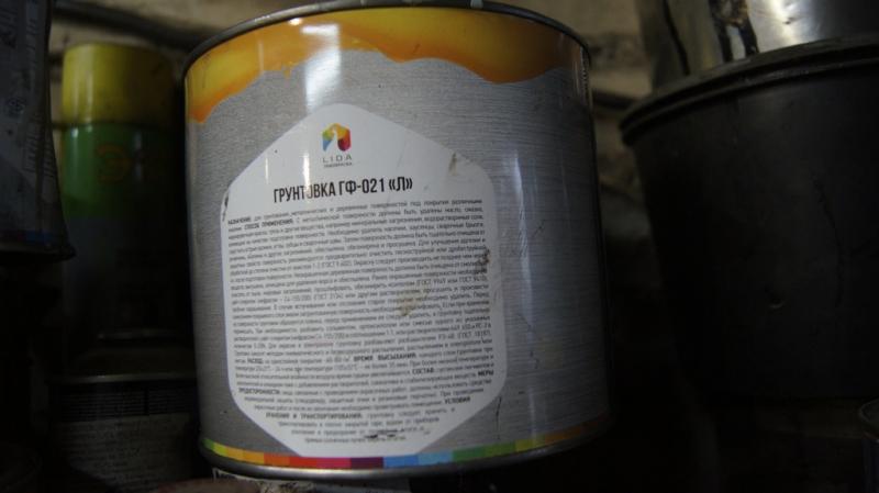

ссыль,без рекламы http://capriz.by/gruntovka-gf-021-lida
Оффлайн Вован Я
  • Сообщений: 769
  • Откуда: Столин
«МАРС 8»
« Ответ #109 : Июня 05, 2017, 00:06:41 am »
Женя, ты про ЭТО имел ввиду про производителя?
....."Обратите внимание, что
Грунт ГФ-021 по ГОСТ 25129-82 выпускается исключительно красно-коричневого цвета. Серые грунтовки ГФ-021 производится исключительно по ТУ производителя;
При выборе поставщика и закупке грунтовки, необходимо учитывать, что в погоне за дешевизной материала, некоторые производители используют некачественное сырье, либо сильно отклоняются от технологии производства по ГОСТ 25129-82;
Обращаем особое внимание, что грунт ГФ-021 должен быть изготовлен по ГОСТу, т.е. на алкидных пленкообразователях. В случае, если применена грунтовка на основе нефтеполимерных олиф, должная адгезия и антикоррозионные свойства не гарантируются!"....

грунт и краску брал от производителя,серого цвета!
Завтра,покажу банку, и накладную..

ОК, а то у меня разные ГФ-021 были....
Вот таким грунтом крашу,очень доволен!
Производитель г.Лида,БЕЛАРУСЬ.
 Цвет серый и красный.

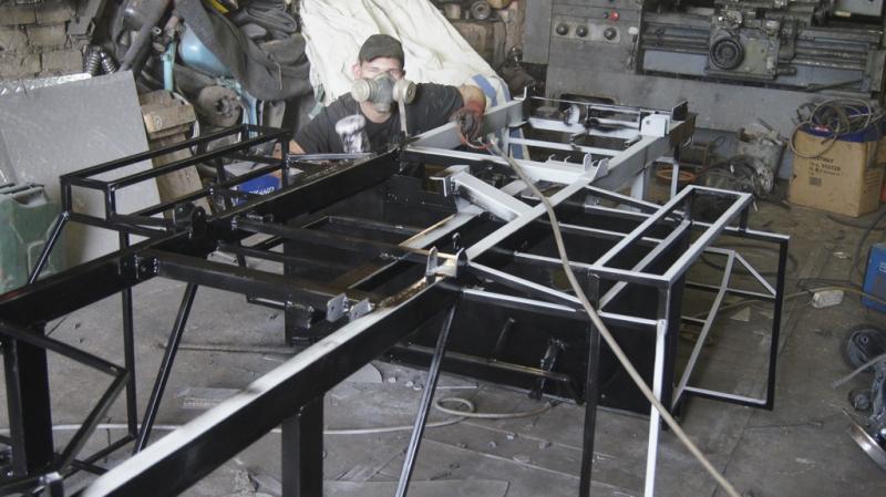

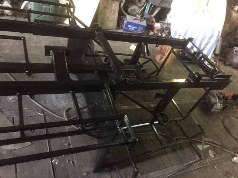

« Ответ #116 : Июня 10, 2017, 22:28:58 pm »
Приветствую!  -hi-
Всем хороших выходных!
Немного освежу "Тему"  ::cheesy:::

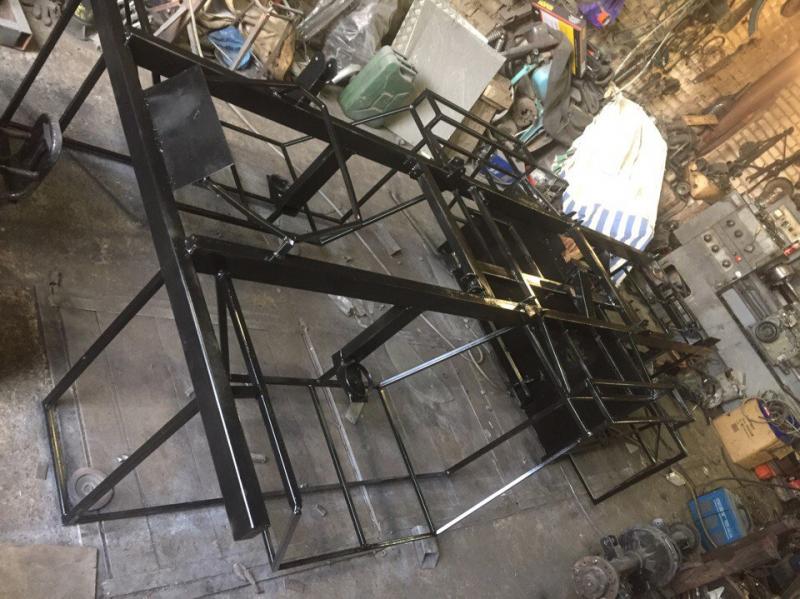

Рама,зачищена,загрунтована,покрашена!  :yahoopnevmo:
Вот немного фоток,чтобы не скучали!  ::crazy:::
В перевёрнутом виде!

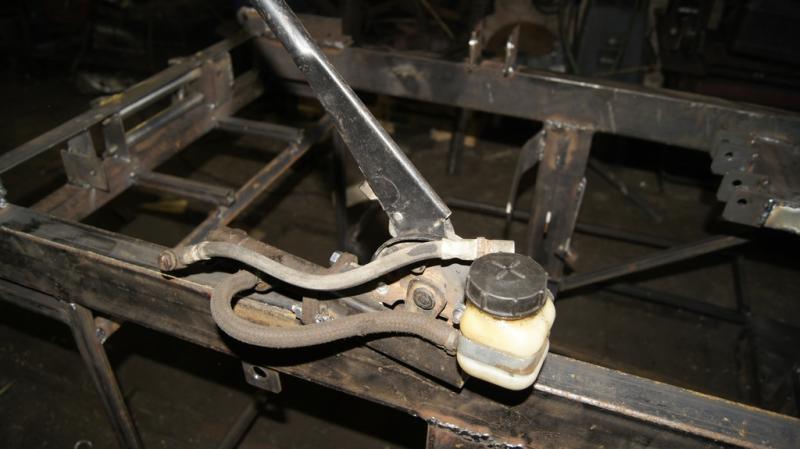

Так гидро ручник сделан!

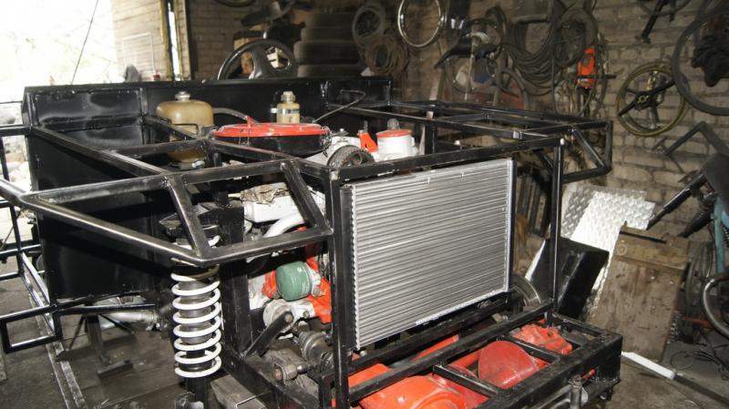

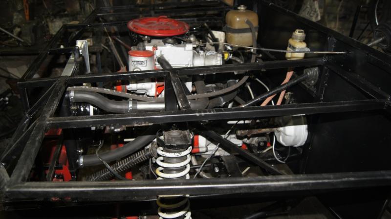

« Ответ #117 : Июня 15, 2017, 21:47:37 pm »
Доброго времени !  -hi-
Идёт окончательная сборка.
