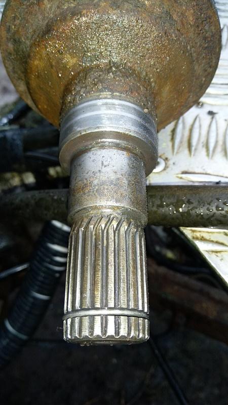

Есть у кого видео или инструкция по изготовлению этого узла?
Как сделать чтоб было соосно и прочно, станок, сварка, руки есть ) ещё бы посмотреть кто как делал )
Заранее признателен за информацию
Вот фланец нива и шрус сузуки.
ШРУС ВАЗ-2108  может передать втрое больший момент, чем кардан ВАЗ
Такая переделка проходит только с маленьким двигателем и без моторной передачи или вариатора
Короче: штатный момент для кардана - 700 Нм, для ШРУСа - 1900...2100...для моста ВАЗ на входе тоже 700 Нм
Вот и думайте, какую проблему нужно решать: кардан присобачить или запасной мост с собой возить...
